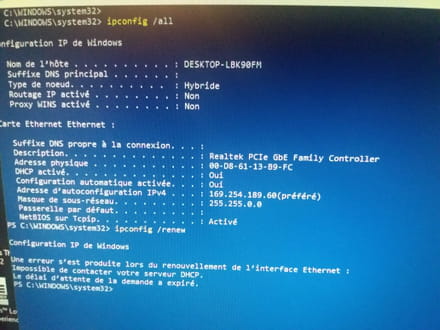

Bonsoir, j'ai un soucis de connexion internet (comme vous pouvez le voir ci dessous, mon ipv4 est en 169. Mes boitier CPL sont bien appairés (les 3voyants sont vert).Ce problème est survenu depuis que l'operateur a eu un soucis (box en panne de co depuis 1semaine, ils viennent de resoudre le problème, la wifi est revenu normalement sur les autres appareils. Sauf mon PC qui ne possède pas de carte wifi et est relié par cpl en ethernet donc. Je tiens à préciser que j'ai déjà effectuer les commandes du genre netsh winsock reset proxy etc..
J'ai essayer plusieurs choses depuis 3h mais je désespère
Pouvez-vous m'aider?????

    tu as essayé de te connecter directement à ta box sans te connecter via les CPL?
    1. Salut, merci de m'avoir répondu. J'avoue ne pas avoir essayé, à vrai dire pour le moment, je n'en ai pas trop l'occasion (Je suis encore chee mes parents et debrancher la box, pourrait provoquer certaines crises.. Bref je le ferais si a un moment je le retrouve seul) Mais d'ici là, y'a t-il d'autres solutions?
    2. Bon, jai reset la box (j'avais déjà effectué cette operation, sans succes) et ça refonctionne, merci tt de même pr ton temps

  2. ipconfig /release puis ipconfig /renew afin de libérer l'@ ip et que le DHCP de la box en fournisse une nouvelle. Si ça peut aider chez qqun d'autre.
