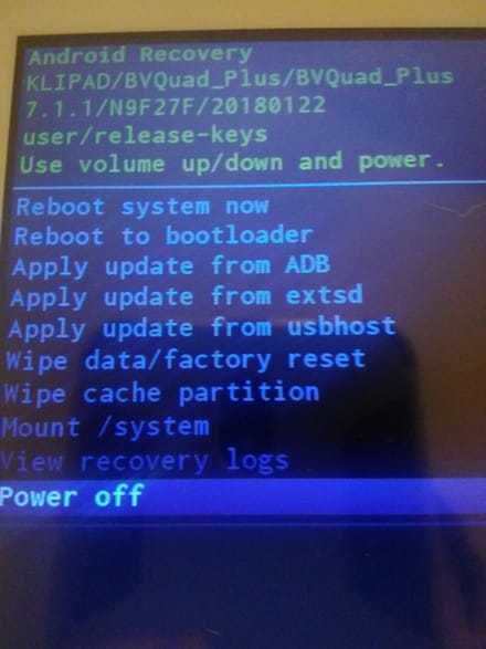

    1. Re du coup je suis dedans et après je n'ai pas recobery. En fait ma tablette reste bloqué au démarrage sur le logo klipad.Si j'ai bien view recobery logs mais sa veut dire voir les donner des caches qqch comme ça je pense mais merci pour ton aide.

      fait une photo de ce menu écran

      Je pense que le modèle c'est klipad quad core(A64)

      C'est bien ta photo...
      A mon avis, c'est "Wipe data/factory Reset" il faut venir sur cette ligne puis valider
      Il est possible qu'il y ai d'autre menus derrière, ou il faudra encore faire de nouveaux choix...? J'ignore, mais il faut aller vers le "Reset Factory"
