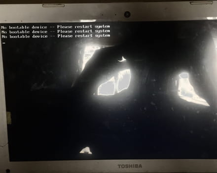

Je serai ravi d’obtenir de l’aide de la part de quiconque voudrait m’aider, j’ai un Toshiba SATELLITE L830-16H, le système c’est planté et j’essaye de refaire le système d’exploitation avec une clé booté mais la machine ne reconnaît aucun système d’exploitation du Windows 7 à 10, un écran noir où il est t’écrit No bootable device - please restart system. Ce quoi le problème et comment procéder à la solution
    Comment as tu créer ta clé USB bootable ?
    As tu changé la configuration de ton BIOS ?
    Cordialement
    1. Je crée la clé bootable avec PowerIso, au sujet de la configuration du bio, non je Rien changer. Est-ce la cause ?
    2. La même clé booté fonctionne sur d’autres machines quand je lance l’installation du système Windows, mais pas sur la mienne, j’ai changer de clé toujours la même chose, No bootable device - please restart system
    3. Non je le plus, comment faire pour la recréer ?
    4. Est-ce le problème majeure de tout ces refus d’installation de système ? Si ce le cas, comment dois-je procéder pour résoudre ce problème et pour profiter d’un système d’exploitation dans ma machine

    1. J’ai pas des données à récupérer ! J’avais un Windows 10 que j’ai obtenu par mise à jours avant que mon ordinateur se plante, son système au départ quand je Acheté la machine était un Windows 8, si j’ai souligné le Windows 7, 8 et 10 ce sont ces systèmes que j’ai booté dans ma clé pour installer dans mon ordinateur mais rien ne semble fonctionner l’ordinateur ne reconnaît aucun boot.

      Joker00_7279, voila, comme ci dessus.
      Préfére la création de clé en téléchargeant l'iso et la créer avec rufus en gpt.
      Bios bien en uefi (pas d'autre mode activé )
      si ça le fait pas, désactive le secureboot (onglet advanced ou boot)
      Installation si aucun espace disque apparaît, se sera a voir.
