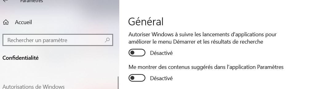

  2. Bonjour.
    Appuyer sur les touches Windows + i
    Clic sur Confidentialité -> Général, désactiver Me montrer des contenus suggérés dans l'application
    1. Bonjour et merci de ta visite, mais ça ne marche pas non plus
      Je re-coche ?

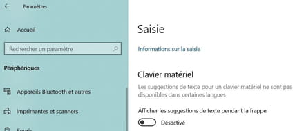

  3. Bonsoir tout le monde :)
    La solution était toute bête; voici ce que j'ai fait et ça match comme ils disent !
    Merci à tous et bonne fin de soirée

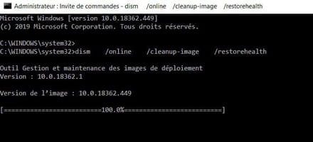

    2. Clic droit sur le logo Windows à gauche de la barre des tâches, ensuite appuyer sur la touche A
      Puis dans la fenêtre d'invite de commandes, taper ceci:
      dism    /online    /cleanup-image    /restorehealth
      sfc    /scannow

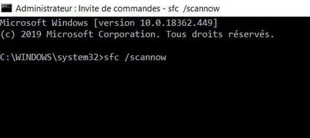

      1. J'ouvre cmd en mode administrateur ?
        Tout sur la même ligne ?
    3. Non, il faut appuyer sur la touche Entrée en fin de ligne
      Après il faudra peut être refaire la désactivation des suggestions.
      Redémarrer le PC aussi.
      1. Il m'impose le mode admin
        J'ai lancé le dernier pour essai, mais rien ne bouge après avoir appuyer sur entrée
      le scan n'as toujours pas démarré?
      dit moi si tu vides/supprimes les fichiers temporaires/les cookies de temps à autre
      1. Bonsoir Billmaxime :)
        Oui, je passe Ccleaner tous les soirs, mais c'est bon, après avoir tout couper et démarrer, le scan a fonctionné

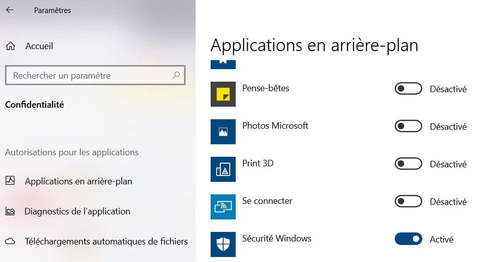

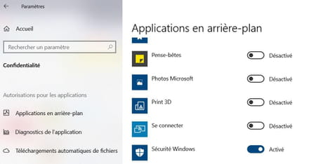

      1. En arrière plan, je n'ai que la sécurité Windows

      dism    /online    /cleanup-image    /restorehealth (appuyer sur la touche Entrée du clavier)
      sfc    /scannow (appuyer sur la touche Entrée du clavier)
      Il faut attendre que la commande dism soit finie avant de taper sfc    /scannow

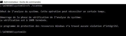

      1. Après avoir éteint complètement le pc, sfc a fonctionné; il n'a rien trouvé.

        Voici pour le 1er

    9. Attendre ce message: Opération réussie ou quelque chose comme ça, puis lancer la commande sfc....
