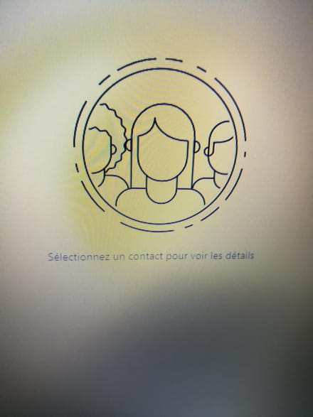

Message d'erreur
Je vous adresse ci-joint le message d'erreur qui s'ouvre à n'importe quel moment, je ne sais pas ce que c'est, j'espère que ce n'est pas un virus.
Je vous mets la photo.
Merci pour votre aide.

    Et donc quel message d'erreur ?
    On ne sait même pas de quoi tu parles.
      Pourtant j'ai envoyé la photo, ça n'a pas marché du coup.
