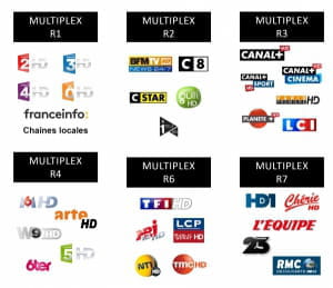

lorsque je fais ma recherche automatique de chaines sur antenne, j'ai bien quelques chaines qui apparaissent, comme France 2, France 3, Canal+, une vingtaine, mais il en manque plein, comme TF1, C8, W9, ....
je ne comprends rien, elle est bien configurée sur la région de Nantes où je suis, et la recherche se déroule correctement.

    Il te manque des multiplex :
    Antenne individuelle ( maison ) ou distribution collective ( immeuble ) ?
