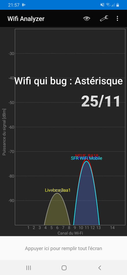

Je viens de faire une découverte : en me rapprochant de ma box avec le pc portable, j'arrive à me connecter à ma box, et quand je remonte dans ma chambre, j'ai la wifi pendant 20 secondes puis l'Astérisque.
Je n'avais pas ce problème avant avec Windows 8, ou disons que c'était plus rare. Je pense que le passage à Windows 10 a dû affaiblir ma carte réseau, non ? Pourtant les pilotes de mes cartes réseau sont à jour je comprends pas ? Comment pourrais-je améliorer ma carte réseau : mon pc est de 2015 avec windows 8 de pré-installé, je n'ai pas une bécane de 10 ans d'âge ??
Peut-être que je me trompe, qu'en pensez-vous ?-

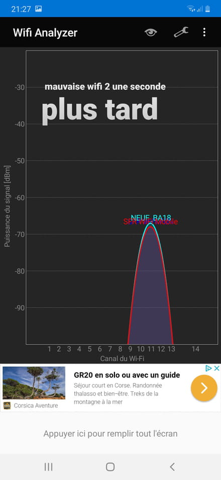

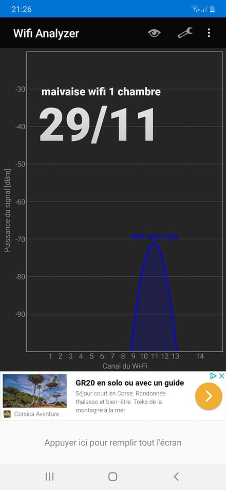

-- Tu pourrais installer une application sur ton Smartphone
https://apkpure.com/wifi-analyzer/com.farproc.wifi.analyzer
Avec ça, tu peux visualiser et mesurer ce qui est émis sur chaque Canal de la wifi...
Tu le fait à 1 mètre de ta BOX, puis dans la pièce intermédiaire... puis dans ta chambre... et tu note bien le niveau en décibel... attends au moins 20 secondes pour lire la mesure.. ça bouge..
Et tu peux même me joindre les trois captures d'écran ici
Voila de la lecture et de quoi observer sur chaque sujet... tu peux aussi essayer de changer de Canal.. Je te dirai d'après les captures d'écrans
