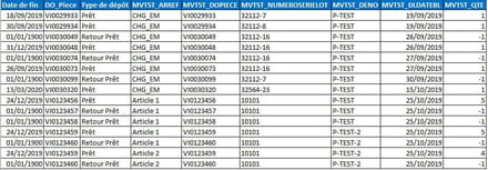

Afin de ne voir que le matériel effectivement encore présent dans le dépôt, nous réalisons un HAVING sur la somme de la quantité du mouvement. Ainsi les mouvements de prêt et de retour de prêt s'annule..... En théorie :
Pour vous donner une petite idée, voici les mouvements d'entré et de sorti réalisés pour tester ma requête :
Comme vous pouvez le voir il y a quelques petites contrainte à gérer :
Plusieurs articles avec le même numéro de lot
Différent dépôt de prêt (correspondant à différent client) à gérer)
Et donc voici la requête que j'ai commencer à appliquer pour répondre à me besoin (la selection du dépôt P-TEST" dans ce code est uniquement présent pour les besoins de l'essais. A terme, tout les dépôts doivent ressortir)
Seulement voila, comme vous l'imaginer, la clause Having, dépendante du GROUP BY, ne fonctionne pas comme je l’espérai, car elle ne somme que les lignes ayant en des valeurs équivalentes pour les colonnes dans le GROUP BY. or, j'aimerai moi que la somme (et le Having qui en dépend) ne se fasse que sur la correspondance entre le dépôt, la référence, le numéro de série...et pas le autres. J'ai absolument besoin d'afficher ces autres données. Mais je ne sais absolument pas comment faire cela.
Résultat de ma requête :
En réalité, les produits effectivement en cours de prêt sont les suivants (les autres ayant déjà été récupéré = mouvement avec quantité à -1) :
