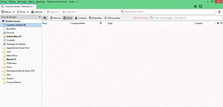

      Mais, désolé, je m'attendais à une solution ... je n'ai pas vraiment "imprimé" ta réponse car je suis focalisé sur mon problème.
      Voilà donc l'image ...
    3. dubcek Messages postés 18627 Date d'inscription   Statut Contributeur Dernière intervention   5 660
      essayer de taper la touche Esc pour désactiver le filtre rapide
      la ligne Non lus Suivis ... doit disparaitre
    4. dubcek Messages postés 18627 Date d'inscription   Statut Contributeur Dernière intervention   5 660
      y a-t-il des filtres actifs ?
      Cliquer le nom du compte à gauche -> Gérer les filtres de messages

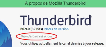

    1. dubcek Messages postés 18627 Date d'inscription   Statut Contributeur Dernière intervention   5 660
      j'ai la version 60.9.0 et Thunderbird est à jour (sic) ?
    2. DJIMU_1297 Messages postés 19 Date d'inscription   Statut Membre Dernière intervention   1
      Bonjour SerBal22,
      Comme dubcek, lorsque je consulte TB, il me dit que, avec la version 60.9.0, "TB est à jour" ... !
      plus maintenant, désormais il propose la mise à jour vers 68.2.0

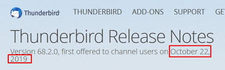

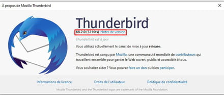

  4. Utilisateur anonyme
    DJIMU_1297,
    Très curieux ! Sur quel OS ? (Je suis sous W10)
    Chez moi :
    Et si je vais télécharger à partir du site officiel :
    https://www.thunderbird.net/fr/
    1. Xileh Messages postés 19446 Date d'inscription   Statut Modérateur Dernière intervention   6 568
      Je confirme avoir la version 68.2.0 comme dernière version (que j'utilise avec windows10)
      Voilà une copie écran de mon Thunderbird ...
      Et la note de TB indique : "Version 60.9.0, first offered to channel users on September 6, 2019"
      ... Septembre 2019 !
      Je suis sous W 8.1

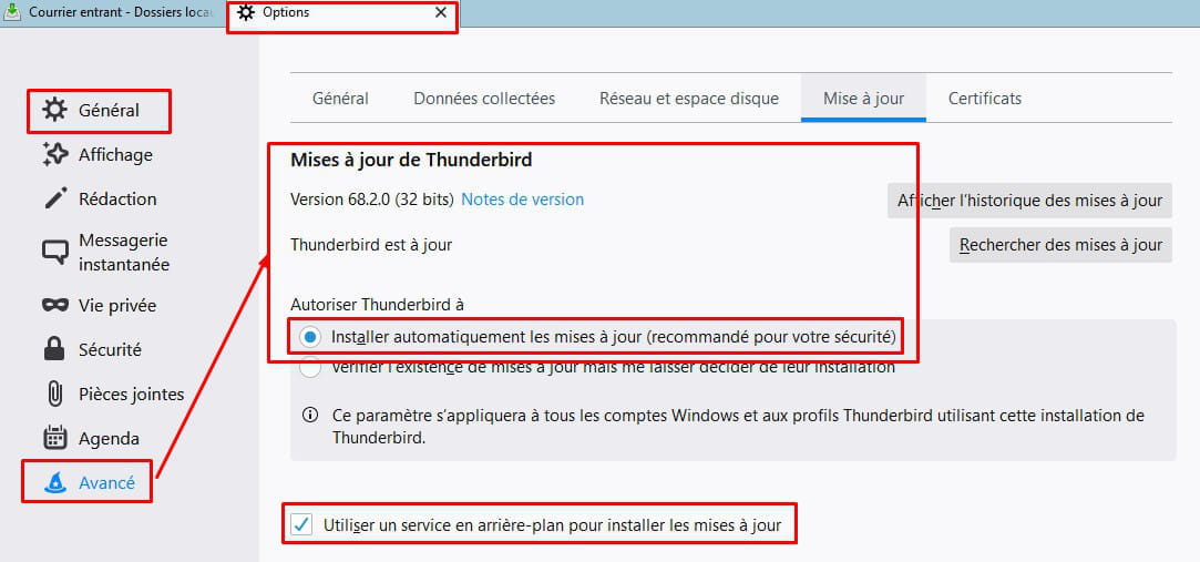

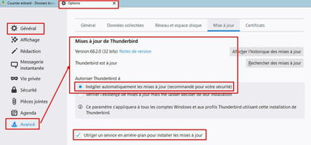

    La différence vient sans doute du fait qu'initialement la 68 n'est pas proposée en mode mise à jour mais par téléchargement seulement.
    Sinon, la mise à jour se fait automatiquement par défaut dans Thunderbird si on n'a pas changé les options :
    Et la 68 est proposée depuis le 22 octobre :
    Oui, en 68, certains modules complémentaires sont incompatibles et doivent attendre leur mise à jour par leur auteur.
