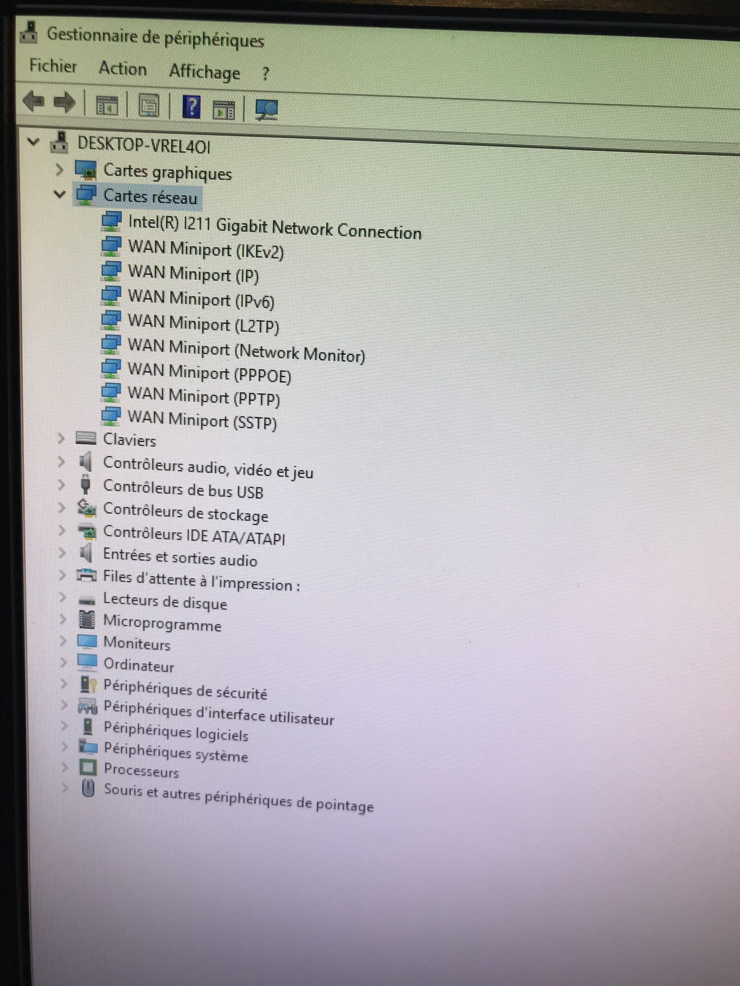

4 - Mets-nous une copie d'écran du gestionnaire de périphériques( exécuter === taper devmgmt.msc) , partie Cartes réseau développée

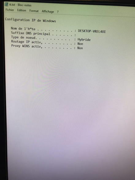

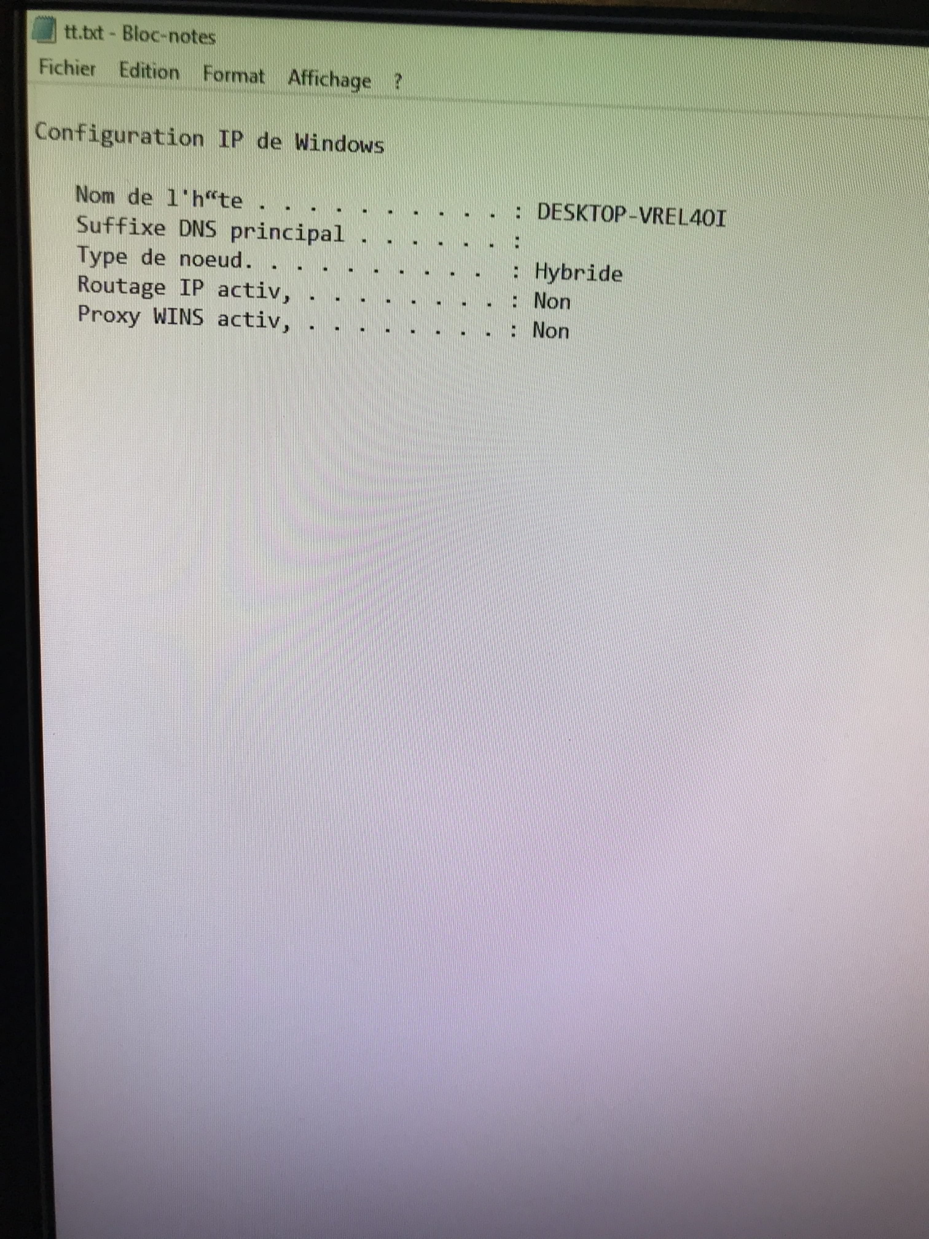

J’ai essayé via mon ordinateur portable, et l’ethernet fonctionne, ça viens bel et bien de mon PC fix. Normalement les images sont ici :
Il n'y a pas de protocole tcpip installé (ou désavtivé) apparemment
Voir dans les connexions réseau (taper ncpa.cpl dans Exécuter) les propriétés de ta carte réseau
Activer ou installer le protocole tcpip
(Si absent, tu as un bouton Installer en bas à gauche, puis Protocole, puis Ajouter)
Ps : curieux que tu dises Wifi ok alors qu'on ne voit pas de carte wifi dans le gestionnaire de périphériques -

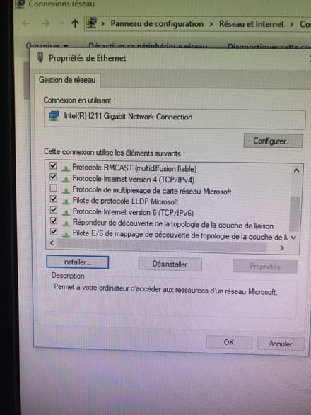

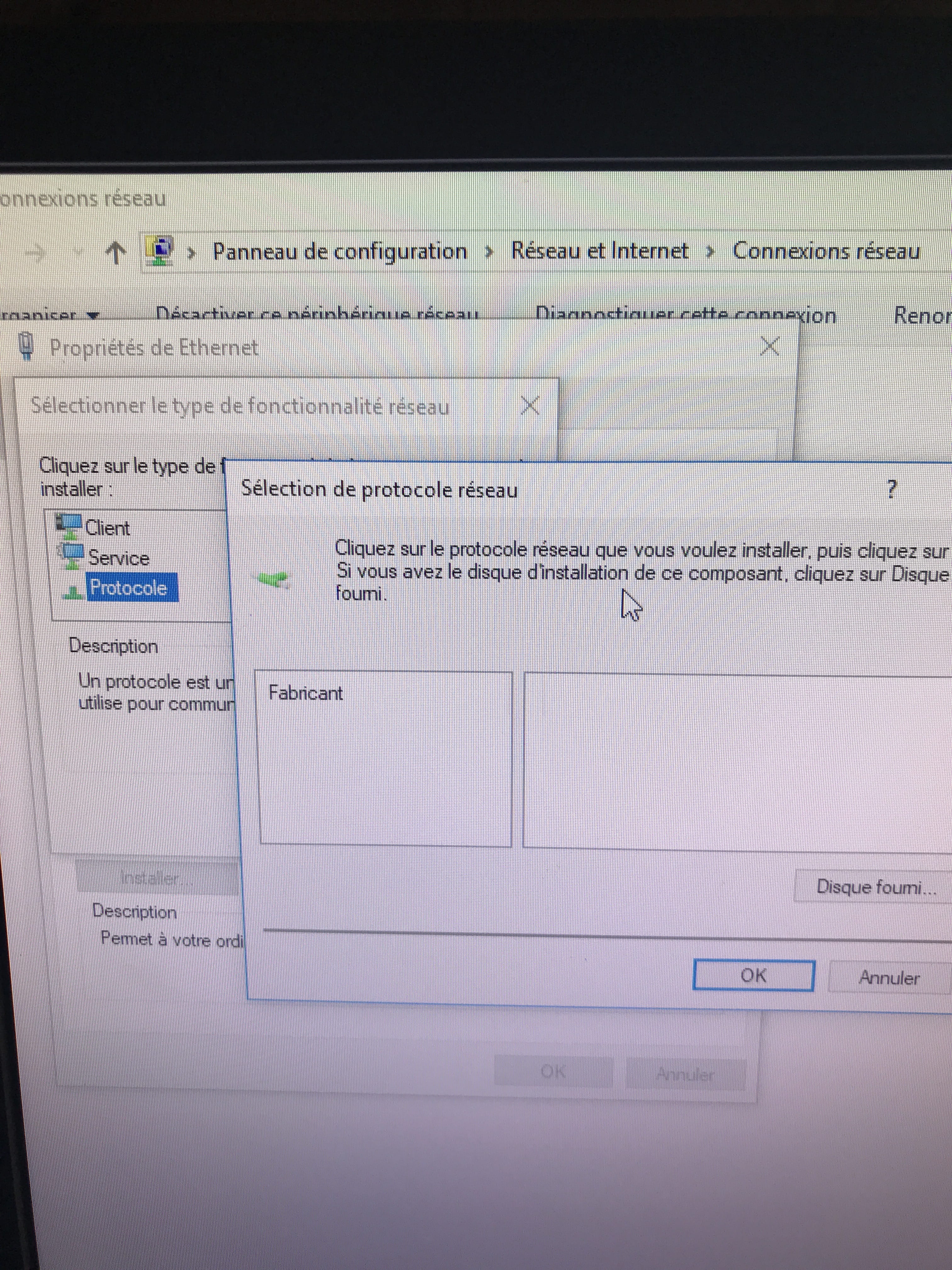

Voici une photo de ceux sur quoi je tombe après vos instructions : (A savoir que j’ai fait la manip plusieurs fois et que la 1ère fois il y avait plus d’informations en dessous de « Fabriquant »)
