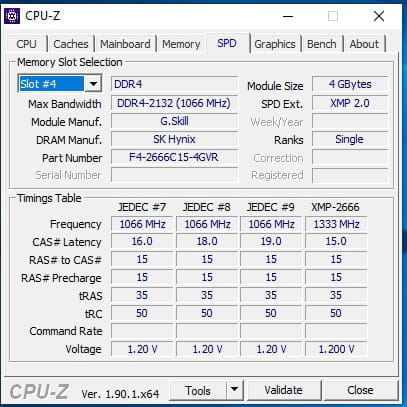

Contributeur@Serpentoiatélécharger " CPU-Z "
ce programme donne des indication sur les RAM -
Contributeur@Serpentoiates 8 Go (2*4 Go )de RAM sont bien détecter

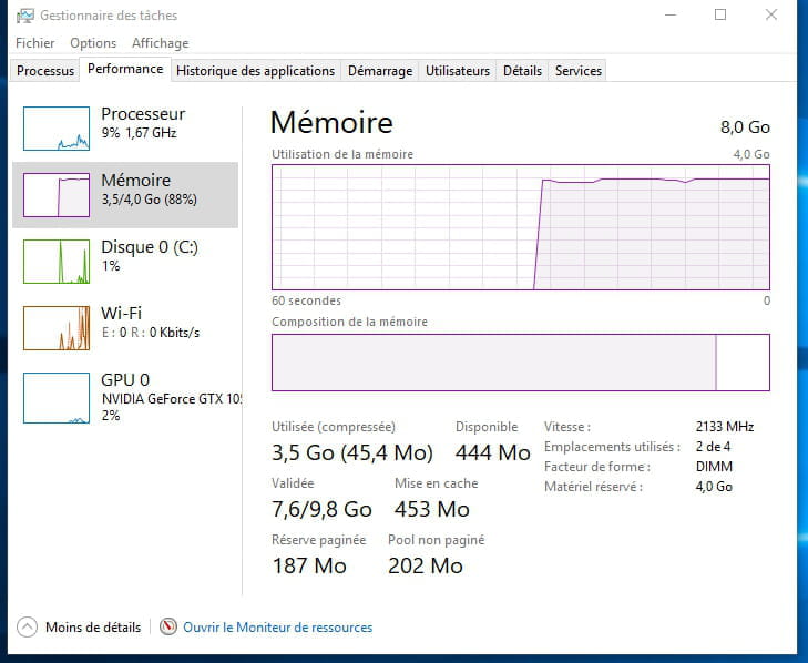

regarde dans " gestionnaire des taches " >performance > mémoire -
