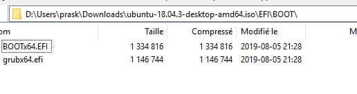

j'ai vérifié mon windows a été installer en legacy (la partition est de type MBR) la je suis actuellement en uefi(GPT) je ne trouve pas le moyen de passer en legacy pour pouvoir installer ubuntu
le pc portable :
HP ProBook x360 11 G1 EE
il ma été donné par le lycée voila (j 'ai demandé à mon prof de math et de S.N.T ils ont pas trouvé )
j'attends vos réponse avec hate
le pc portable :

bonjour
oui je veux l'installer en dual Boot donc je crée une autre partition pour ubuntu mais il n'y a pas moyens de passer en legacy via le bios setup donc j'obtient l'erreur
Le paquet grub-efi-amd64-signed n'a pas pu être installé dans /target/. En l'absence du programme de démarrage GRUB, le système installé ne pourra pas démarrer."
car je l'installe en UEFI(GPT)
