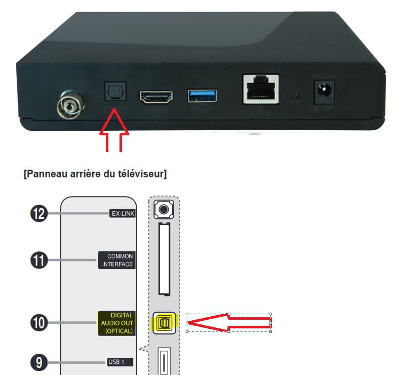

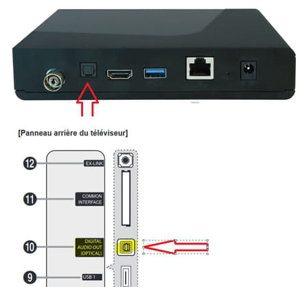

    La câblage est mauvais... il manque une liaison sortie son entre décodeur SFR ou téléviseur et Home ciné.
    Un câble optique entre décodeur et home ciné ferait l'affaire.
    Si le téléviseur est utilisé aussi sur une antenne râteau ou câble, il faut voir quelles sorties son sont disponibles sur ce dernier
    Quelles sont les références( marque et modèle) du téléviseur ? (Voir étiquette au dos de celui-ci)
  2. phil08101949
    Merci baladur13 de m'avoir répondu. La marque du téléviseur est un Samsung Model: UE37B6000VW et Model Code est UE37B6000VWXXC
  3. baladur13 Messages postés 47390 Date d'inscription   Statut Modérateur Dernière intervention   14 408
    Le téléviseur possède, lui aussi un sortie audio optique.
    Donc deux solutions avec câble optique (si possible de bonne qualité)
    Exemplehttps://www.amazon.fr/Syncwire-Num%C3%A9rique-Platinum-Amplificateur-Playstation/dp/B075MB19LM
    • Relier le câble optique soit à la sortie optique du décodeur, soit celle du téléviseur et l'autre bout à l'entrée du HT-C555.
    Nota sur le téléviseur il y a une configuration à réaliser via le menu "Son" pour mettre en service la sortie optique numérique et aussi pour couper les haut-parleurs du téléviseur.
    Voir notice en page 22 (90 du pdf ci-dessous)
    https://downloadcenter.samsung.com/content/UM/200910/20091012160308796/BN68-02388A-03L09-1008.pdf
