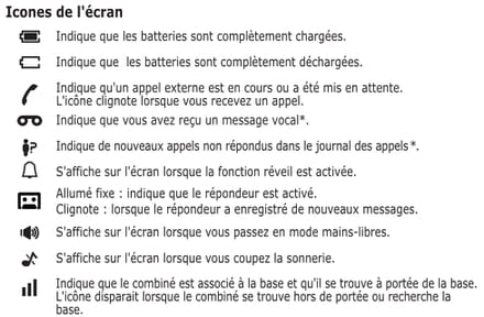

    Parmi les icônes ci-dessous :
    lesquelles sont présentes sur les écrans des combinés
