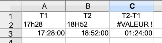

    Peut-être pas la solution, juste une idée d'orientation : utiliser le format horaire hh:mm:ss
    Exemple issu de NeoOffice pour Mac, généralement ça tourne comme Excel.

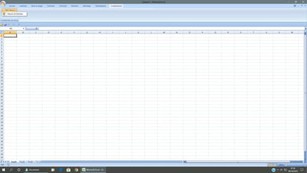

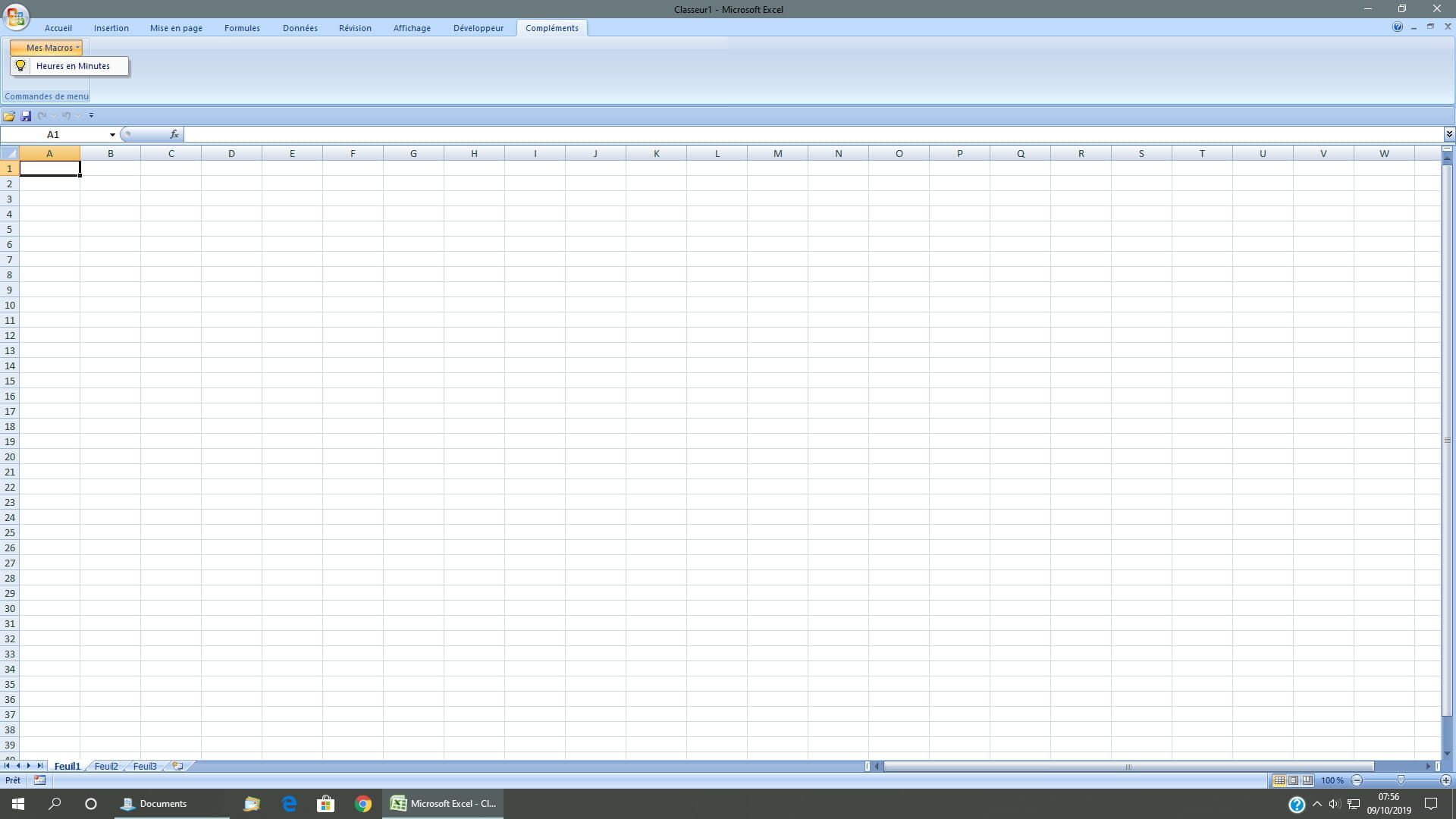

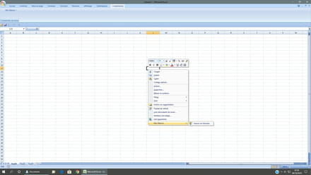

    j'ai mis 3 manières d'appeler heures en minutes.xls
    Menu contextuel que tu peux appeler d'un clic droit de n'importe quel classeur:
    Inserer Menubar idem
    Raccourci bureau
    ou enregistrer en macro complémentaire:
    https://www.excel-pratique.com/fr/fonctions-complementaires/installation-macro-complementaire.php
    Voilà
