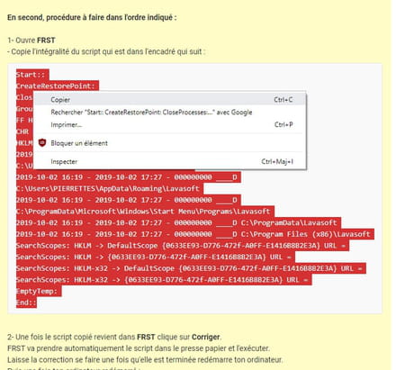

    2. Bonjour,
      Ouvre FRST
      - Copie l'intégralité du script qui est dans l'encadré qui suit :
      Start::
      Copier où, et comment? Veuillez m'excuser, mais à plus de 95 ans, je ne suis pas sûr de moi!
        Voir cette page paragraphe Copier/Coller un texte.
        Il faut sélectionner et copier comme sur la photo ci-dessous:
        Cliquer sur l'image ci-dessous pour l'agrandir.
