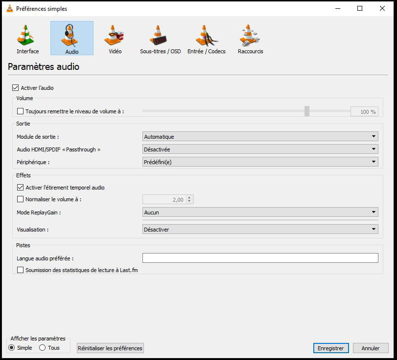

      dans vlc
      outils
      preferences
      afficher tous les parametres
      audio
      modules de sortie
      directx
      configuration des hautparleurs
      met 5.1 enregistre et redemarre vlc
      apres tentes de lire un dvd 5.1 dolby digital par ex
      a+

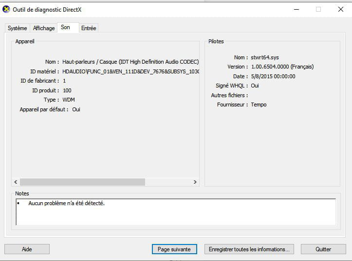

    tu peux faire un dxdiag
    -aide sup
    -infos
    -composants
    -audio
    juste pour voir si on a plus d' infos sur la sortie son

      Pour VLC j'avais vu ça quelques part et déjà testé. Ca ne marche pas. Idem pour le lecteur dvd.

      Je te fais des captures sur dxdiag sur mon prochain post.
    3. zephir31 Messages postés 16 Statut Membre
      Est-ce c'est ce qu'il te faut ?

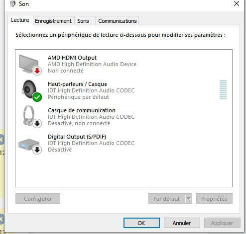

    4. zephir31 Messages postés 16 Statut Membre
      Tu as dit spdif, ça m'a mis la puce à l'oreille. Je te fais une capture. J'ai bien ça, je l'ai désactivé parce que il n'est pas en 5.1. Tu crois que ça viens de là ?
    5. fmq Messages postés 4899 Date d'inscription   Statut Contributeur Dernière intervention   722 > zephir31 Messages postés 16 Statut Membre
      tu peux essayer en desactivant spdif
      ou mieux en le mettant en 5.1

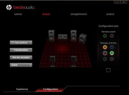

    un bon mixer peut bypasser les parametres de windows au niveau son
    ton mixer c'est beats audio
    tu devrais avoir la possibilité de configurer 5.1
    comme ici en 2.1
    https://support.hp.com/doc-images/707/c02652558.jpg
    si tu n'as pas le choix 5.1
    essaies de telecharger une autre version de beats audio chez hp
    a+
    cia ciao
    1. zephir31 Messages postés 16 Statut Membre
      Désolé de répondre si tard, j'étais en rando moto hier dans les Pyrénées.
      Si je configure Beats en stéréo, je suis en stéréo. Autant être en 5.1, au moins le central fonctionne aussi, mais toujours pas les arrière.
      En ce qui concerne Beats audio, je télécharge la version Windows 8, il n'y a que celle -la d'ailleurs, qui fonctionnait très bien sur Windows 10 avant ma réinitialisation.
      https://support.hp.com/fr-fr/drivers/selfservice/hp-pavilion-hpe-h8-1300-desktop-pc-series/5258496/model/5285173?sku=B7Y87EA
      Je vais voir celle sur la version Windows 7, celle d'origine. Je te tiens au courant.
      Merci pour ta patience.
