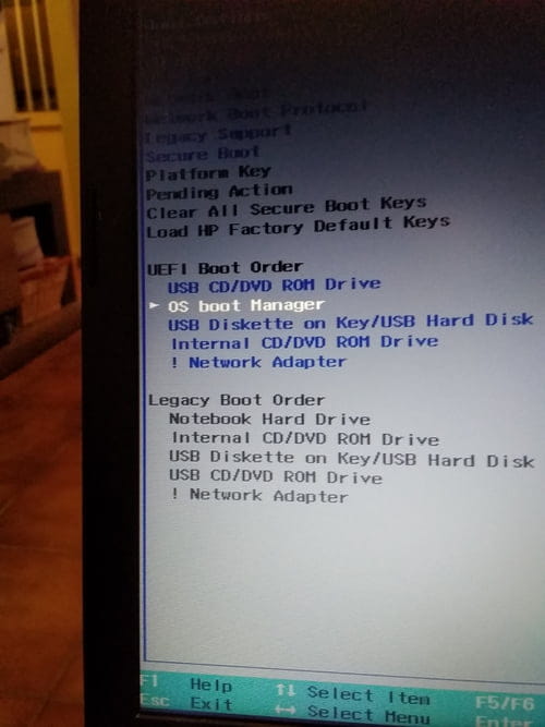

UEFI BOOT ORDER, en première internal CD/DVD ROM Drive, mais ne boot pas sur dvd sur mon HP 255 G.

    Essayez de mettre le boot en legacy.
    N'oubliez pas de désactiver le secure boot au préalalble.

      Legacy , pas possible. voici le photo de mon bios. merci encore.
      Cordialement
      1. Une option activé empêche l'accès au legacy, au vue de ta photo je ne peux pas lire les options du dessus qui me permettrai de t'aider
      2. Il a l'option secure Boot, vérifie que cette option soit bien désactiver (Il faudra enregistrer la config pour que le legacy s'active)

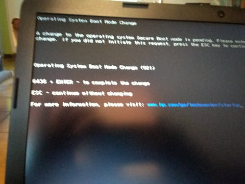

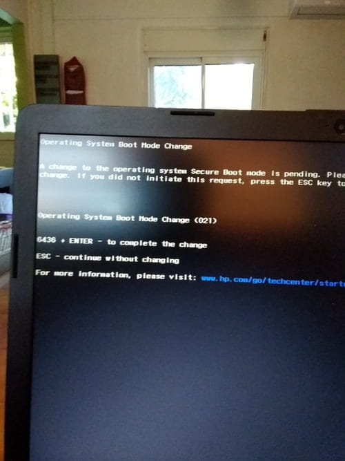

      pas dangereaux de de désactiver le Secure Boot? quand j'ai fait il y a un message vois-ci dessous photo de message.
