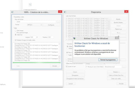

    4. BOZO13 Messages postés 42 Date d'inscription   Statut Membre Dernière intervention
      Re bonjour Ziggourat.
      Je pense avoir fait comme prescrit et ça ne marche pas.
      Ci-joint une capture d'écran pour pouvoir vérifier.
      Encore une fois un grand merci.
      Christian

  3. BOZO13 Messages postés 42 Date d'inscription   Statut Membre Dernière intervention
    Bonjour Ziggourat
    J'ai fait l'essai avec Xvid et Mpeg VCD le résultat est identique (PJ Capture)

    1. ziggourat Messages postés 24624 Date d'inscription   Statut Contributeur Dernière intervention   5 342
      Bon, ça ne va pas car l'encodage ne se fait pas à cause de la DLL
      libwmv-3.0.1.dll
      qui n'est pas prise en compte par le logiciel, voir ton message ICI.
      Si tu veux une version sans souci car complète, mais qui occupera plus de place, prends la version Etendue sur le site officiel : https://www.xnview.com/fr/xnview/
      De plus, la dimension de l'image de ton diaporama vidéo est de 640x480, ce qui correspond à une image en 4:3, donc si tu veux avoir une image en 16:9, il te faut mettre par exemple 640x360, ou 720x406, ou 960x540 ou 1280x720 et cetera soit un ratio de 1778 environ.
      Remarque importante : les effets ne sont pas présent avec le diaporama vidéo chez moi, alors qu'il le sont si je joue l'aperçu avec le bouton Lancer ou si je créais un fichier EXE :(
      Comme ce logiciel ne correspond à ce que j'attends d'un diaporama vidéo, perso, j'emploierais plutôt un autre logiciel mais c'est toi qui vois... ;-)
    Re-Bonjour Ziggourat
    Après avoir désinstallé la version "classic" j'ai installé celle "étendue". La case vidéo n'est pas grisée dès le départ mais malheureusement les résultats sur les quatre possibilités possible d'encodage le résultat est le même. Window cesse de fonctionner.
    Je ne sais plus quoi faire.
    Quelle solution puis-je choisir.
    Bien à toi
    Christian
