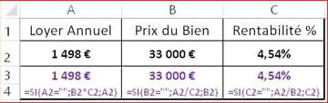

    Une autre façon de présenter le tableau de calcul proposé par Nestor, que je salue cordialement :
    Il faut renseigner 2 cellules parmi les 3 de la ligne 2.
    Au besoin, protéger la ligne 3 pour conserver les formules. Dans l'image, la ligne 4 est juste pour information ; tu pourras la supprimer par la suite.

    2. Contributeur
      Pourquoi donc ?
      Les formules notées en ligne 4 sont à saisir en ligne 3, et tu saisis tes 2 données en ligne 2 ...
      C'est tout !
