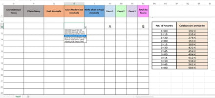

Je viens demander votre aide car je n'arrive pas à trouver une formule qui pourrait me faire gagner beaucoup de temps et surtout éviter les erreurs de saisie.
Je vous joins une feuille où j'ai fait une capture d'écran pour que cela soit plus clair.
Je voudrais que dans le case "cours 1", cela se mette automatiquement 1 heure ou 2 heures... par rapport au cours sélectionné dans mon menu déroulant.
Si CM1/CM2 cela correspondra à 1 heure dans la case A, si c'est 4ème/3ème cela correspondra à 1h15...
Pour la case B, c'est bon je sais faire
Merci de me dire comment faire ma formule pour que cela fonctionne.

  3. Bonsoir
    une proposition
    Exemple en si en R8
    CM1/CM2 lundi 18h00-19h00
    alors la formule serait (au format "HEURE"):
    =TEMPS(GAUCHE(DROITE(R8;5);2);DROITE(R8;2);"00")-TEMPS(GAUCHE(DROITE(R8;11);2);STXT(DROITE(R8;11);4;2);"00")
    sous réserve de noter les heures de la liste toujours avec xxxhxx

    3. Je vais encore abuser de votre savoir.
      j'ai bien compris la formule mais j'essaye de la modifier pour que dans cours 1, cela mette le nombre d'heures par rapport au choix du classique ou du Pilates ou Eveil ou Modern Jazz ou r+y. Car je vais remplir le tableau en choisissant un cours dans une des colonnes (mais je peux aussi choisir un cours de classique et d'eveil pour la même personne, donc deux cours a avoir le cumul d'heures). Je ne sais pas si cela est clair.
      ex : je choisis classique 6ème ET Modern jazz 6ème, je voudrais que cela me mette dans ce cas là 2 heures dans cours 1.
      Comment faire pour prendre en compte dans la formule tous les choix des cours. Ai AJ AK AL AM pour le cours 1

  5. Contributeur
    Voyez ici si c'est ce que vous attendez et revenez si problèmes ou besoin d'autres info
    https://mon-partage.fr/f/ibLtXUjH/
    on aurait pu faire un peu plus simple quand toutes les rubriques d'une colonne donne la même durée, mais cette configuration vous permet de différencier les temps en colonne B de la base de données si besoin
    Vérifiez bien les valeurs de ce champ, j'ai pu faire des erreurs de durée
