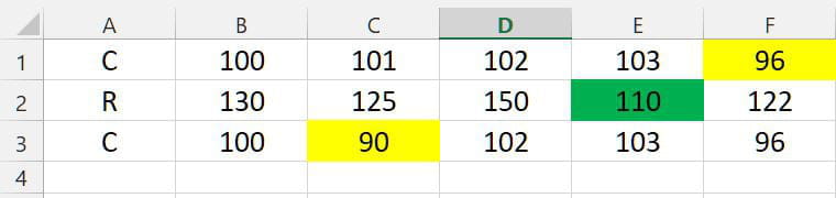

Grosse galère pour trouver une formule qui :
- Mettrait une cellule en jaune si une autre cellule contient un C
- Mettrait une cellule en vert si une autre cellule contient un R
Sachant que la cellule en jaune (ou vert) doit être la plus petite valeur d'une plage de cellules... ouf
Alors pour être plus claire :
Si A1=C mettre la plus petite valeur de B2:F6 en jaune
Si A1=R mettre la plus petite valeur de B2:F6 en vert
Merci pour votre aide.

    1. Saphos59 Messages postés 4 Statut Membre
      Merci PapyLuc,
      J'ai tardé à répondre car j'essaie depuis hier sans succès.
      Je me rends compte que je me suis trompée dans mes explications et j'ai pris appui sur votre exemple pour essayer de trouver la solution, mais... trop compliqué pour ma tête !
      J'ai tenté ça =ET($A$1="C";(B1:F1)=MIN($B$1:$F$1))) mais ça ne fonctionne pas
      Si A1=C, mettre la plus petite valeur de B1 à F1 en jaune
      Si A1=R, mettre la plus petite valeur de B1 à F1 en vert
      Et ainsi pour toutes les lignes (je reproduirai la mise en forme en faisant attention aux $)
      Si A2=C, mettre la plus petite valeur de B2 à F2 en jaune
      Si A2=R, mettre la plus petite valeur de B2 à F2 en vert...
      Merci pour votre patience
    2. PapyLuc51 Messages postés 4579 Date d'inscription   Statut Membre Dernière intervention   1 515 > Saphos59 Messages postés 4 Statut Membre
      Bonjour Saphos59
      A ce moment là il faut modifier la formule
      Sélectionner entièrement la zone à traiter en glissant de B1 à F(dernière cellule en bas du tableau) - la cellule B1 est active ce qui permet ne rentrer qu'une seule fois chaque formule
      =ET($A1="C";B1=MIN($B1:$F1)) pour le jaune
      =ET($A1="R";B1=MIN($B1:$F1)) pour le vert
      J'ai retiré les blocages " $ " à certains endroits et changer la zone de recherche du minimum
      voir cet exemple
      https://www.cjoint.com/c/IHwjg0fI4HD
      Cordialement
    3. Saphos59 Messages postés 4 Statut Membre
      A force d'essayer et de réfléchir, j'ai trouvé !
      =ET($A$1="C";B1=MIN($B1:$F1)) et en remplaçant le C par le R pour le vert
    4. PapyLuc51 Messages postés 4579 Date d'inscription   Statut Membre Dernière intervention   1 515
      pas tout à fait, car si tu mets une lettre sur chaque cellule A il n'y aura que la cellule A1 qui sera prise en compte ; il faut donc mettre $A1 sans le $ devant le numéro de la ligne pour que B2 àF2 soit pris en compte avec A2 Voir ma réponse #3
      cordialement
    5. Saphos59 Messages postés 4 Statut Membre
      C'est tout à fait ça ! Un grand MERCI
      Qu'est-ce que ça peut être casse tête quand on ne trouve pas...
      Merci à vous PapyLuc et à toute la communauté où je trouve souvent réponse à mes problèmes.
