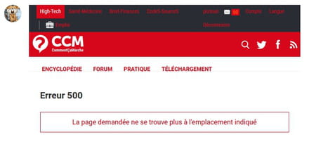

        @glg29J'ai, vu, mais je n'avais pas ton message sans doute à cause de ce bug sur le forum.
        Idem pour jeannets que je salue.
      3. Contributeur
        @pistouriEffectivement, j'ai également cet affichage et chose bizarre depuis quelques jours, j'ai remarqué que lorsque l'on poste une réponse à une question on ne sait pas vraiment si elle est publiée, il faut relancer la page pour s'en apercevoir, du moins c'est comme çà chez moi !
        Pas grave concernant le pilote, si notre camarade ne s'en sort pas avec nos réponses cela va surprendre !!!
      4. Contributeur
        @glg29F5 touche du clavier pour relancer ou clique droit puis Actualiser.(surtout avec ajout d"une photo)
        Bug temporaire, Noc fais le nécessaire.
