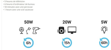

ModérateurComme dit plus haut, ce n'est évidemment pas une simple batterie...
Ceci dit la fiche technique ne donne rien quant à la durée d'une charge en fonction de la puissance.
J'ai trouvé un modèle avec, à peu près, 1/4 de capacité en plus (95Ah) pour laquelle la fiche donne une petite idée de l'autonomie Cela donne 5h de télévison (en moyenne un téléviseur pas trop gros c'est 100W)
Donc pour le 75Ah je dirai (sans certitude) environ 4 heures avec 84w comme charge
Le modèle 95Ah : https://www.batteries-externes.com/batterie-usb-universelle/204-epow-big-batterie-75000mah.html
Il existe bien sur des modèles plus puisant qui donneraient une autonomie plus grande
24h pour 100w : https://www.batteries-externes.com/batterie-220v-generateur-solaire-home-power/244-epow-eb240-2400wh-generateur-solaire.html
14h pour 100w : https://www.batteries-externes.com/batterie-220v-generateur-solaire-home-power/238-epow-ps10b-1200wh-home-power.html
Mais là c'est beaucoup plus cher...
