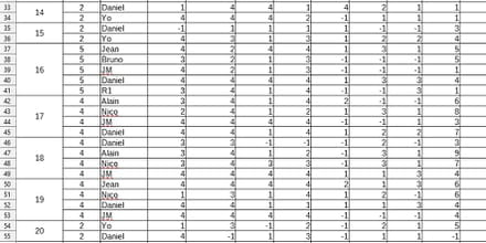

Je cherche sur un fichier excel à colorer un groupement de ligne sur 2 (ou bien à alterner 2 couleurs peu m'importe).
Voilà de quoi illustrer ma question :
Je pars de cela :

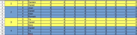

et je voudrais aboutir à cela de façon automatisée (car il y a beaucoup de lignes dans le fichier) :
Je souhaite par exemple que le groupement de ligne 14 (lignes 33/34) soit rouge puis le groupement 15 (35/36) d'une autre couleur puis le groupement (37/38/39/40/41) soit à nouveau rouge etc ....

    Merci pour le retour, j'ai édité et rajouté une image.
    Le but est de colorer toute la ligne à chaque fois.
