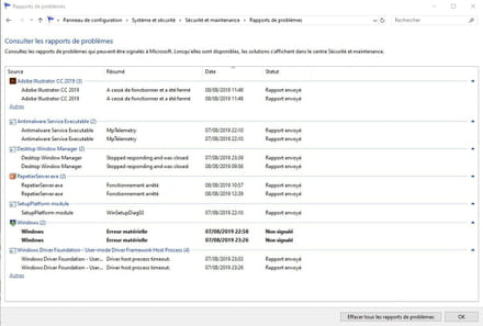

Donc voilà, j'utilisais Cura, illustrator puis il y a quelques semaines, pas moyen de les ouvrir. le gestionnaire des tâches les notifies, mais cela s'arrête là. j'ai bien entendu tenté les désinstallations, retéléchargements... Pour Cura (slicer d imprimante 3d), j'ai testé plusieurs autres programmes qui subissaient le même sort, jusque repetier host qui fonctionne.

En fait l'appli plante car elle ne semble plus répondre :
ID de processus : 1e54
Heure de début : 01d54dc848798c52
Heure d'arrêt : 6
Chemin d'accès à l'application : C:\Users\geoff\Desktop\perso\Adobe Illustrator CC 2019\Support Files\Contents\Windows\Illustrator.exe
ID de rapport : 564254da-a456-45cb-8cf0-d527898e49d2
Nom complet du package défectueux :
ID de l'application relative à un package défectueux :
Type de blocage : Unknown
Error: (08/08/2019 09:56:04 AM) (Source: Application Hang) (EventID: 1002) (User: )
Description: Le programme dwm.exe version 10.0.18362.267 a cessé d'interagir avec Windows et a été fermé. Pour voir si plus d'informations sur le problème sont disponibles, vérifiez l'historique des problèmes dans le Panneau de configuration Sécurité et maintenance.
