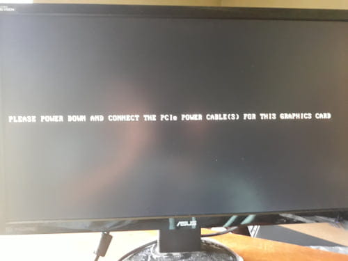

Ci-dessus le message que j'ai a l'écran quand je démarre le pc.

Ma premier question que signifie le voyant rouge que j'ai entouré sur la photo a côte du branchement d'alimentation de la carte mère .
Deuxième question pourquoi me dit t'il d'un coups que ma carte graphique est pas alimenté alors que 10 min plus tôt le pc était allumé ?

Ta CG est alimentée par un PCI-E 8 pins + un PCI-E 6 pins. Vérifie si l'un des câble, au moins, ne s'est pas détaché. J'ai l'impression, sur la photo, que l'une des prises est sans câble. On dirait la prise 6 pins.
c'est bien sa
la réponse est sur l'écran
please power down and connect the pcie power cable for this graphics card
veuillez éteindre et connecter le câble d'alimentation pcie pour cette carte graphique
