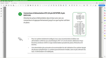

Si tu as un multimètre, cela vaudrait le coup de vérifier les tensions comme indiqué.
