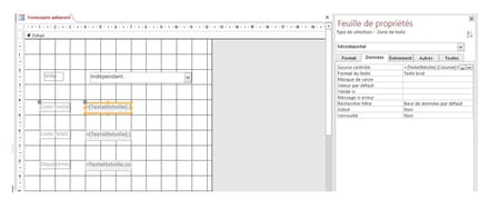

            En fait dans ton form il faut faire référence aux colonnes de la zone de liste.
            Par exemple pour le code postal, il faut renseigner comme ceci : =[Texte0txtville].[column](1)
            Teste0xtville étant ta zone de liste, et column(1) étant le second champs de la zone, le premier étant column(0)
            A+

            1. Dis moi quelles données sont concernée et dans quel form ?
              J'ai juste modifié la source de tes champs dans le formulaire :
              pour code postal, tu avais indiqué "=[Ville].[colunm](1)"
              Ville n'est pas un champ de ton formulaire, je l'ai donc modifié comme suit :
              "=[Texte0txtville].[column](1)"
              Texte0txville étant le nom de la zone de liste de ta ville.
              A+

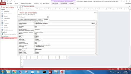

              1. Je ne voudrais pas abuser de ta patiente, j'ai fait la correction dans la zone "code postal" comme tu l'as indiqué mais ça ne marche toujours pas.
                Je suis désolé mais n'y arrive pas.
                Alors si tu peux trouver l'erreur.
                Grand merci à nouveau

                1. tu n'as pas envoyé la base mais juste le verrou là....

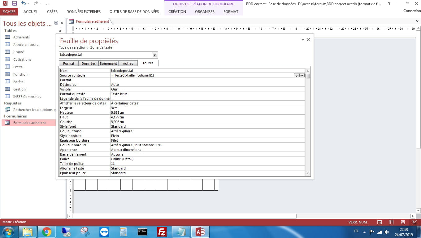

                2. tu vas dans ta zone code postal, en source contrôle tu indiques ceci :
                3. 0
                4. Ci dessous copie écran de la source codepostal
                5. colunm au lieu de column.............
                  m et n inversés....
