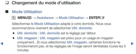

    Ce n'est pas plutôt le fait d’être en mode "démo" ou plutôt magasin qui cause le problème ?
    Voir si vous ne pouvez pas effectuer cette procédure
    extraite de la notice (page 108) pour sortir du "Mode magasin" :
    https://downloadcenter.samsung.com/content/UM/201509/20150925170702041/FRA-NLDVBEU4J-1006-0924.pdf
