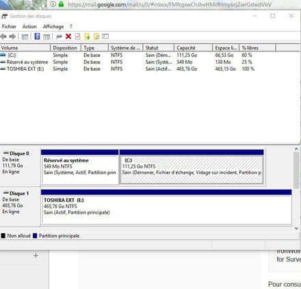

          Pouvez-vous nous partager une capture d'écran de la Gestion des disques de votre ordinateur ?
          Si vous êtes sous Windows XP, 7 ou Vista : dans le menu "Démarrer", faites un clic-droit sur l'icône "Ordinateur" et choisissez "Gérer" depuis ce menu. Ceci amènera la fenêtre de Gestion de l'Ordinateur. Ensuite, cliquez sur "Gestion des disques" qui s'affiche sur le côté gauche, sous la partie "Stockage".
          Si vous êtes sous Windows 10 : faites un clic-droit sur le menu démarrer, choisissez "Gestion des disques" et prenez une capture d'écran des disques reconnus par le système d'exploitation.

          1. je n'arrive pas à vous faire parvenir la d'écran. Merci

          3. ça fait 1 heure que j'essaie d'envoyer cette capture d'écran. Encore merci.

          ton DD externe est bien présent dans la gestion des disques (le E:\)
            tu aurais plutôt un problème de Windows
            il est parfaitement vu par la Gestion des disques

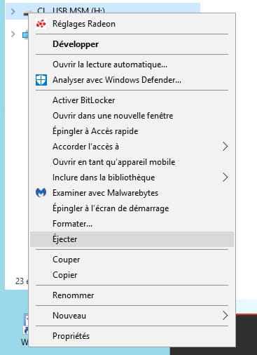

            c' est de ce Éjecter dont tu parles ???

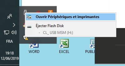

            ou de ce dernier
            normalement , tu n' as ni l' un ni l' autre
