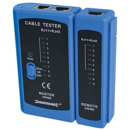

  1. et j ai testé avec cet appareil :
    coté garage j'ai brancher directement la cose mâle et coté piéce j'ai branché un cable ethernet que j'avais dans la prise murale reliée dans le boiter testeur et tout est ok...

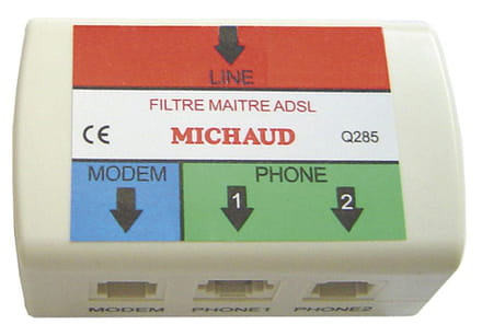

    peut etre qu'il me manque un filtre maitre ????
    si je reprends un schéma que brupala a posté sur ce forum :

      2. J’ai testé le cablage dans chaque pièce en branchant un petit appareil puis a l’autre extrémité j’ai brancher un second appareil qui a des leds qui s’allument en vert quand la connexion 1 est bonne, 2,3...

      3. @riri_4586OK,
        étrange si le testeur ne voit pas de défauts, tu as bien les 8 voyants qui s'allument à tour de rôle de chaque côté ?

      4. Oui sur le testeur les voyants s’allument alternativement en vert.
