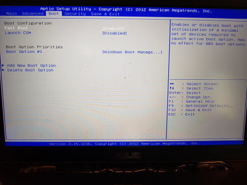

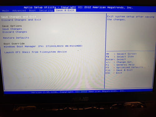

En première page (Main) il me propose simplement de régler la date et l heure qui sont effectivement au 1/1/2019 et à minuit
En deuxieme page (Advanced) il y a plein te réglage tel que "start eau flash", "international Pointing device" etc, tous sont en "enabled"
En 3eme menu c'est "Boot" avec boot configuration et boot option priorité
En 4eme c'est "security" avec des menu pour mettre des mot de passe
En 5eme c'est "Dave et security"
