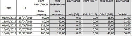

Voila j'ai un tableau de prix (nuits d'hôtels) qui dépend de périodes de voyage. Example ci dessous. Il y a donc la période de, la période à, le prix de la chambre par nuit dans la période, et différents prix selon le type de voyageurs (avec enfants, seuls, 3eme adulte dans la chambre....)
Sachant que le nombre de périodes/lignes n'est pas délimité (je peux avoir 2 périodes ou 20), j'ai besoin de calculer le prix du séjour en additionnant les nuits au sein de chaque période.
Example : combien coûte un séjour du 10/04/18 au 18/04/18. En prenant la première colonne (je ferai les autres ensuite), ca coute :
- 6 nuits dans la première période donc 6x60
- 2 nuits dans la seconde période donc 2x80
Total 520 euros.
Sachant que mes 2 paramètres sont la date d'arrivée et la date de départ, est-ce qu'une jolie formule peut faire le calcul du prix ?
Merci par avance pour votre aide
Tsetse

Exemple à adapter à ton fichier
https://mon-partage.fr/f/t3gHgwWN/
Cdlmnt
Via
Bonjour Via,
Merci beaucoup pour ce fichier. C'est une solution simple et smart, cependant je ne peux pas caler les dates devant chaque période car mes dates seront saisies sur une autre feuille et l'idée est un gain de productivité d'un côté et ne pas forcer l'utilisateur à "réfléchir" et éventuellement commettre des erreurs.
Merci encore
Tsetse
Tu peux parfaitement rentrer les dates sur une autre feuille et faire par formules en les adaptant calculer les nuits et le coût d'après la feuille tarif
si tu n'arrives pas à le mettre en place renvie moi ton fichier réel et complet, je regarderai
Cdlmnt
Via
