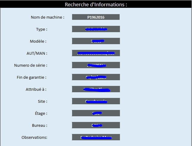

Je suis sur un projet d'inventaire ou j'ai deux fichiers excel :
- Un fichier (1) avec un tableau ou le matériel est répertorié avec ses caractéristiques, sa localisation ect
- Un fichier "interface" où la on peu chercher des informations sur le matériel plus rapidement, via des recherchesv etc

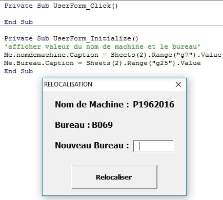

Afin de pouvoir faire des modifications sur ces infos je souhaite créer, en VBA, un userform comme ceci
Je voudrais maintenant envoyer ce que je rentre dans "nouveau bureau" sur la cellule correspondante dans le fichier1 et c'est la ou je bloque...

J'avais la façons d’écrire dans une cellule , ce qui me manque c'est la façon dont je remplace l'ancienne valeur qui du bureau(*) par la nouvelle valeur que l'on rentre dans "nouveau bureau" sans connaitre l'adresse de la cellule.
(*je retrouve cette valeur via une recherchev puis j'affecte la valeur de la cellule au label bureau de mon userform)
