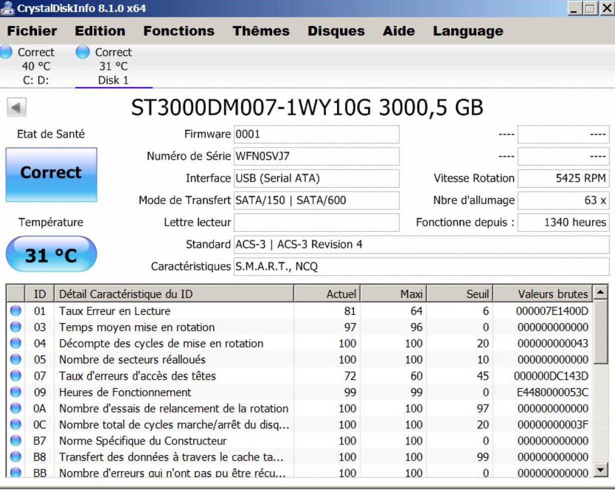

        Tu peux aussi tester l'état de santé de ton disque dur avec CrystalDiskInfo sert-toi des codes couleur qui suivent pour interpréter les résultats, clique sur l'image pour l'agrandir :

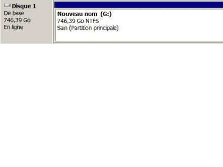

    2. Bonjour osramini,
      Pouvez-vous nous partager une capture d'écran de la Gestion des disques de votre ordinateur ?
      Si vous êtes sous Windows XP, 7 ou Vista : dans le menu "Démarrer", faites un clic-droit sur l'icône "Ordinateur" et choisissez "Gérer" depuis ce menu. Ceci amènera la fenêtre de Gestion de l'Ordinateur. Ensuite, cliquez sur "Gestion des disques" qui s'affiche sur le côté gauche, sous la partie "Stockage".
      Si vous êtes sous Windows 10 : faites un clic-droit sur le menu démarrer, choisissez "Gestion des disques" et prenez une capture d'écran des disques reconnus par le système d'exploitation.

      1. bonsoir a tous, quelques problémes de pompe plus tard me revoici, j'ai fait quelques tests supplémentaires,
        en connectant le dde Seagate a mon pc W7 dans un support externe, il n'était pas reconnu et il m'a été demandé si je voulais l'installer en mode GPT, je l'ai fait mais il n'est toujours pas reconnu a sa bonne capacité,
        j'ai donc essayé dans "gestion de l'ordi", et il me trouve bien le disque mais avec 746go
        avec CrystalDisk comme me le conseillait aussi Bazfil, par contre j'ai bien les 3to, et avec une couleur bleue synonyme de "bonne sante"
        donc ou est l'erreur ??? le pc semble ne pas reconnaitre ces 3to et un logiciel me dit qu'ils y sont...
        1. Bonjour osramini,
          Nous vous conseillons d'analyser votre disque avec les tests Générique Court et Générique Long du logiciel de diagnostic SeaTools pour WIndows, que vous pouvez télécharger sur ce lien :
          https://www.seagate.com/fr/fr/support/downloads/seatools/
          Bien cordialement,
      2. bonsoir a tous,
        quand ça veut pas...j'ai essayé ce logiciel et a chaque fois j'ai un "échec"...
        pourtant dans la partie "information" j'ai bien l'info comme quoi le disque fait bien 3to, là je suis dépassé totalement, la capa est là, mais plus moyen de la retouver
