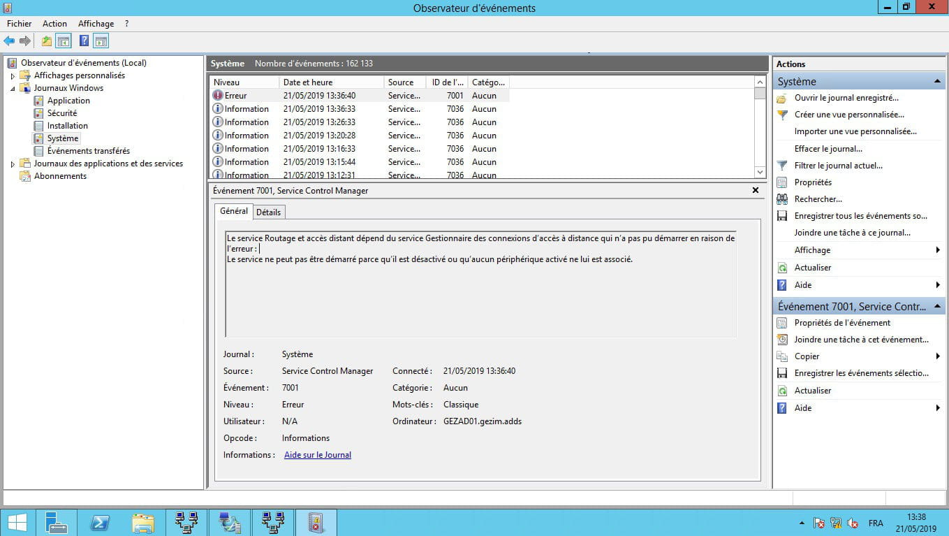

    Peux-tu nous donner ce que te donne le journal d'évènement par rapport à cette erreur.

  2. benfrgs Messages postés 4 Statut Membre
    Voila ce que m'indique le journal :
