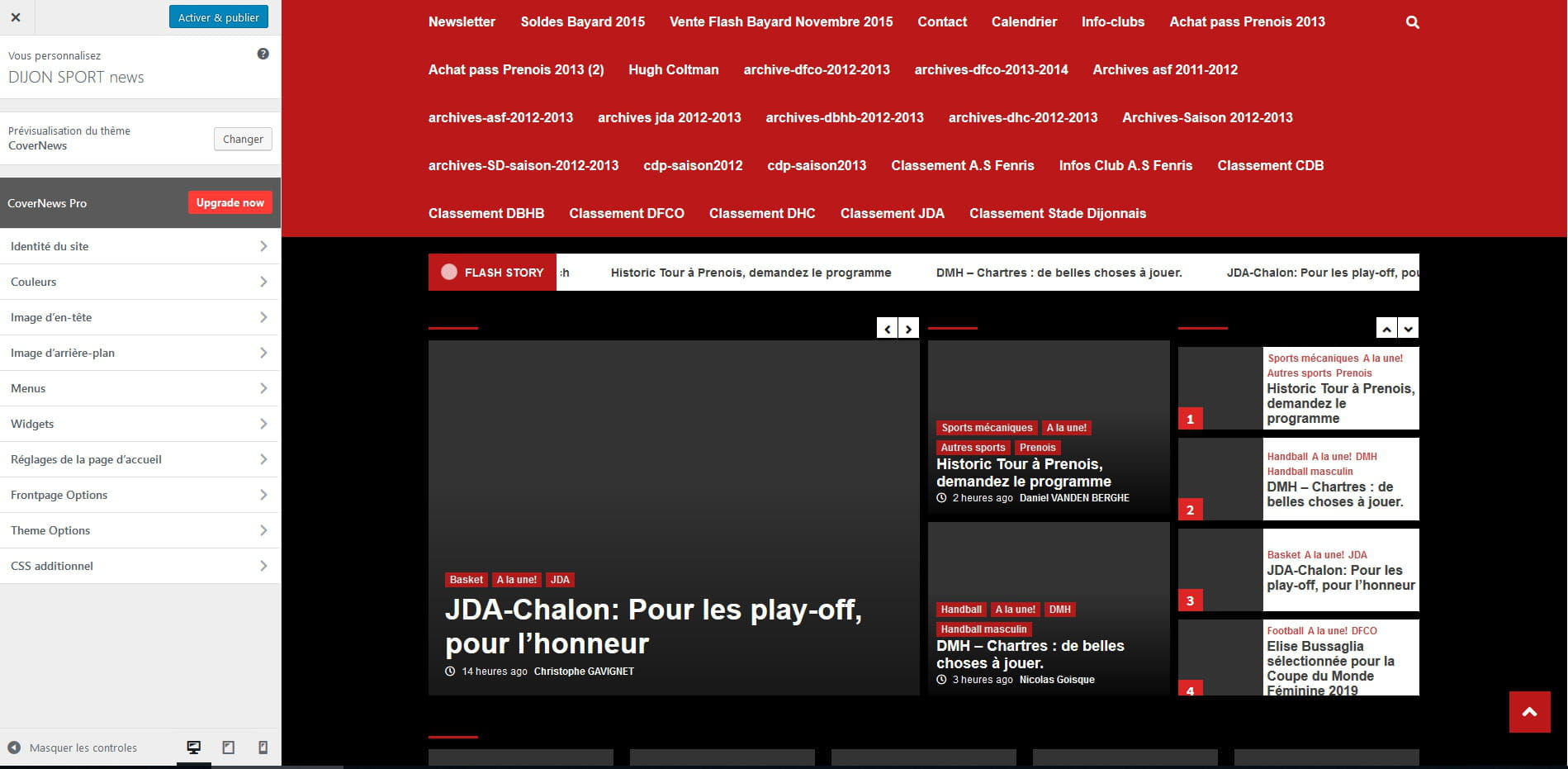

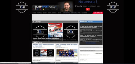

J'avais fait ça et ce qu'il en sort c'est qu'avec le thème de base (l'ancien), tout s'affiche, et il y a bien la ligne de code avec la balise img qui mène vers l'image en question. Mais dès que je change de thème, cette balise img disparait. J'ai pris des captures d'écran :
Voici le site de base, avec le thème Chronicle (qui est personnalisé et en version 1) :
Et le bout de code quand on examine un des éléments image (il y a bien un lien menant à l'image):
Le même site, après avoir changé de thème :
Et le bout de code d'un des éléments images (il n'y a plus de lien menant à l'image) :

J'ai essayé avec des dizaines de thèmes, et s'est la même chose. De plus dans la présentation du thème on voit qu'il est possible de mettre des images en avant.

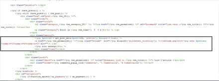

Le problème s'est que je n'y connais rien en php, j'ai bien trouvé une piste en fouillant un peu dans les fichiers :
Ici c'est le fichier index.php de l'ancien template. Je pense que c'est les lignes de codes qui permettent d'aller chercher l'image qui est en previews.
Et là fichier index.php du thème que je souhaite mettre : La ligne de code est absente, j'ai essayé de la mettre mais je ne suis pas sûr de bien avoir copié ce qu'il faut et de l'avoir collé au bon endroit car je n'y connais rien en PHP, s'est juste les élements html qui m'ont mis sur la voie.
