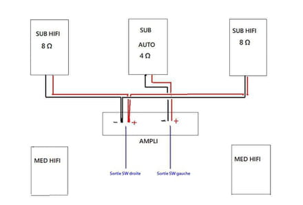

        1. Quand vous me dite au centre le sub auto je le branche sur quelle sortie alors que les subwoofer d'origine je les laisse brancher normal ?
        2. Attends un peu je vais faire un schéma de branchements.
          A +
        3. Oui cest bien celle et daccord jattend le schéma merci

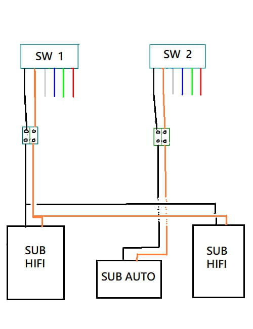

      3. Salut.
        Excuse me . . . je coupe le PC toujours à 20 h 30 ( décret familial oblige :-)
        Pour le schéma >>>

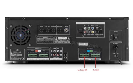

        Pour le branchement arrière >>>
        A + . . .
        1. Merci pour ton schéma j'ai assez compris du coup je vai branché mes sub hifi en parallèle sur 1er sortie et le sub auto sur la 2 ème sortie j'essayerai sa demain si jai le temps je te tiens au courant si tout marche comme il le faut merci encore

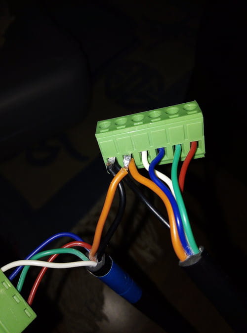

        2. Jai essayer mai j'hésite a essayer car je n'es pas put les branché en parallèle car les cose de branchement rentre pas 2 cables jai juste réussi a brancher le sub auto avec 1 subwoofer hifi ensembles sur une sortie et lautre je les laisser sur lautre sortie ya un risque ou pas avant que je l'allume merci de me répondre cordialement
        3. >>> jai juste réussi a brancher le sub auto avec 1 subwoofer hifi ensembles sur une sortie <<<
          Non ce procédé n'est pas bon. L'impédance finale ne sera pas conforme et l'ampli risque de chauffer. Il faut que ce soit uniquement les 2 subs Hifi sur une voie et le sub auto sur l'autre.
          Je ne sais comment sont tes fiches de tes câbles. Tu peux prendre une photo et la joindre à ton prochain message .

        4. Photo de mon cablage
      4. Bonjour.
        J'ai recherché le schéma technique du circuit de l'ampli mais pas trouvé nul part . . .
        Si tu es sûr que les câbles oranges sont le + des haut-parleurs et le noir le moins, il faut obligatoirement couper tes fils et les rejoindre pas dominos tel décrit par le schéma >>>
        >>> sub auto avec 1 subwoofer hifi <<<
        Pas bon du tout car l'impédance finale sera de 2,6 ohms. Donc très mauvais pour l'ampli qui risque de s'arrêter souvent une fois chaud via la sécurité thermique de l'appareil.

        1. Jai a peu près compris ton système de dominos que j'avais penser faire mai pour les sorties des cables des enceintes je vai les relier directement en parallèle sur la sortie du dominos avec du scotch sa sera plu simple que de couper mes cables des hp voila sa ira quand même aussi ??
        2. C'est comme tu veux, du moment que les fils soient bien serrés entre eux afin que le contact soit optimum.
