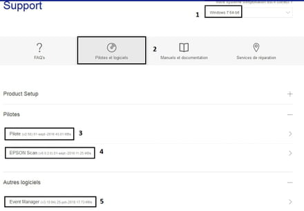

    le scanner ne serait pas HS?
    désinstalle tout ce qui est en rapport avec ton imprimante avec Revo uninstaller en mode avancé
    télécharge Revo uninstaller sur ton bureau clique ici
    le tuto pour t'aider >> https://www.logicielgratuit-tuto.com/nettoyage/revo-uninstaller/
    quand c'est fait, télécharge les pilotes de ton imprimante sur le site du constructeur et exécute les en tant qu'administrateur (clic droit)>> https://www.epson.fr/products/printers/inkjet-printers/for-home/expression-premium-xp-645#drivers

    2. Voilà il est minuit et j'ai suivi toutes vos instructions, le logiciel Revo a vraiment fait un bon travail car j'avais plein de composants Epson, donc un nettoyage super, ensuite j'ai réinstallé les pilotes selon vos indications et mon scanner FONCTIONNE parfaitement. Merci infiniment pour votre aide, cela fait bien 2 mois que je cherchais une explication... Très bon week end
