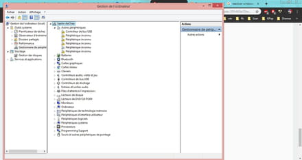

j'ai un problème sur mon ordinateur qui dure depuis quasiment + d'1 an et j'aimerais pouvoir trouver une réponse ici.
Voila mon problème : mes ports USB ne détectent plus rien et je n'arrive pas a trouver de solution la dessus
pour information je suis sur Windows 8
si jamais il y as besoin de plus d'infos je peux en donner en commentaire
Merci d'avance si jamais vous trouvez réponse a mon problème.

    1. oui elles y sont toujours ^^^

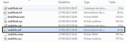

    télécharge 7zip sur ton bureau clique ici
    exécute le en tant qu'administrateur (clic droit) pour l'installer
    Télécharge ce pilote --> clique ici
    et met-le dans tes documents.
    Fais clic droit sur -->
    Sélectionne --> 7Zip
    Choisis --> extraire vers "Intel(R)_USB_3.0_eXtensible_Host_Controller_Driver\"
    Va dans le gestionnaire de périphériques.
    Fais clic droit sur le périphérique "contrôleur de bus USB"
    Mettre à jour le pilote
    Parcourir mon ordinateur ......
    Disque fourni
    Parcourir
    Va dans tes documents
    Va dans le dossier du pilote dézippé --> Intel(R)_USB_3.0_eXtensible_Host_Controller_Driver
    Dossier --> Drivers
    Dossier --> Win7
    Dossier --> x64
    Sélectionne le fichier --> iusb3xhc.inf et OK
    Redémarre
    en image:
    dit moi ce que ça donne

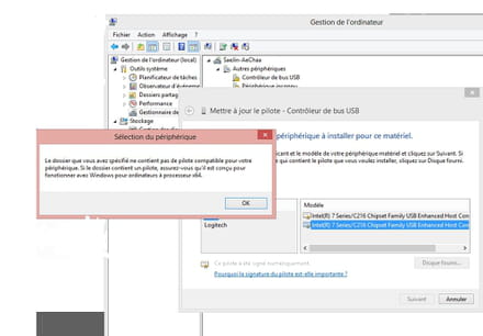

    1. ça me donne sa ^^^ la dernière étape ne fonctionne pas
    2. c'est les 2 controleur USB que j'ai "réussie" avec une application ^^^ ce n'est pas celui qui ne fonctionne pas
