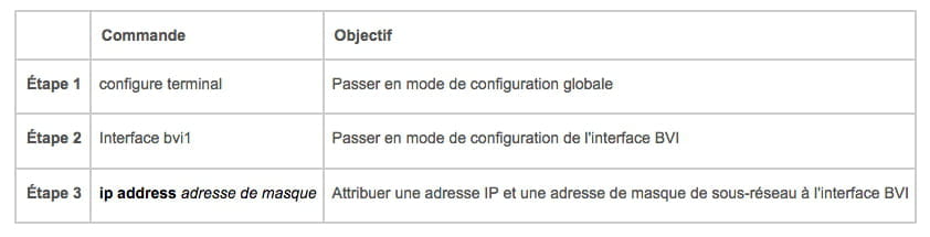

      Attribution d'une adresse IP via l'interface de ligne de commande
      Lorsque vous attribuez une adresse IP au point d'accès via l'interface de ligne de commande, vous devez également l'attribuer à l'interface BVI. En mode EXEC privilégié, procédez comme suit pour attribuer une adresse IP à l'interface BVI du point d'accès à l'aide du port de console.

    1. Si tu arrives à rentrer des commandes, tu dois pouvoir configurer et lire l'adresse ip afin de le configurer par l'interface web.
