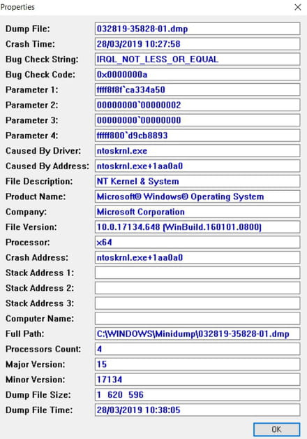

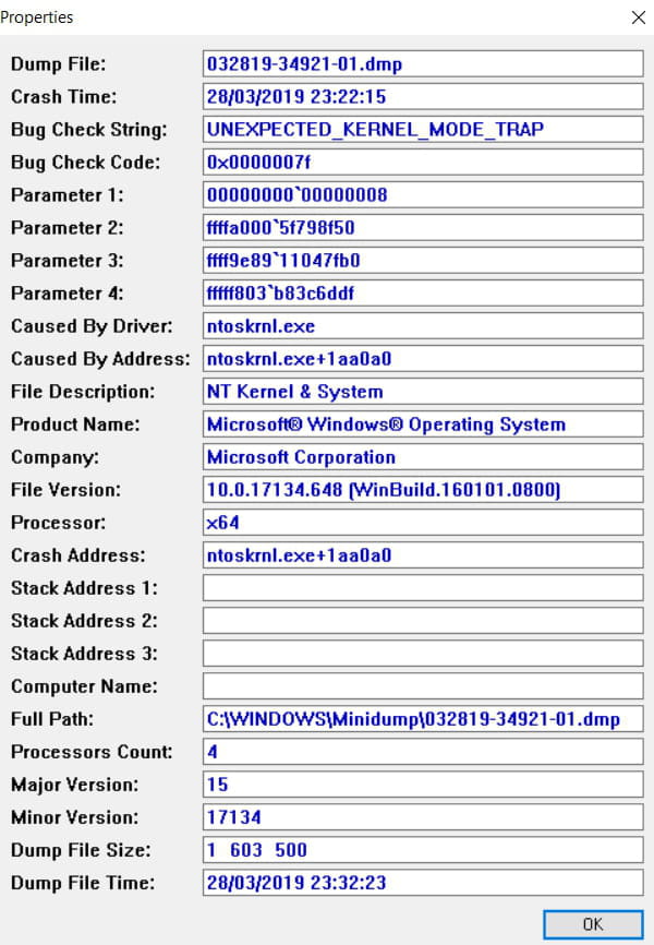

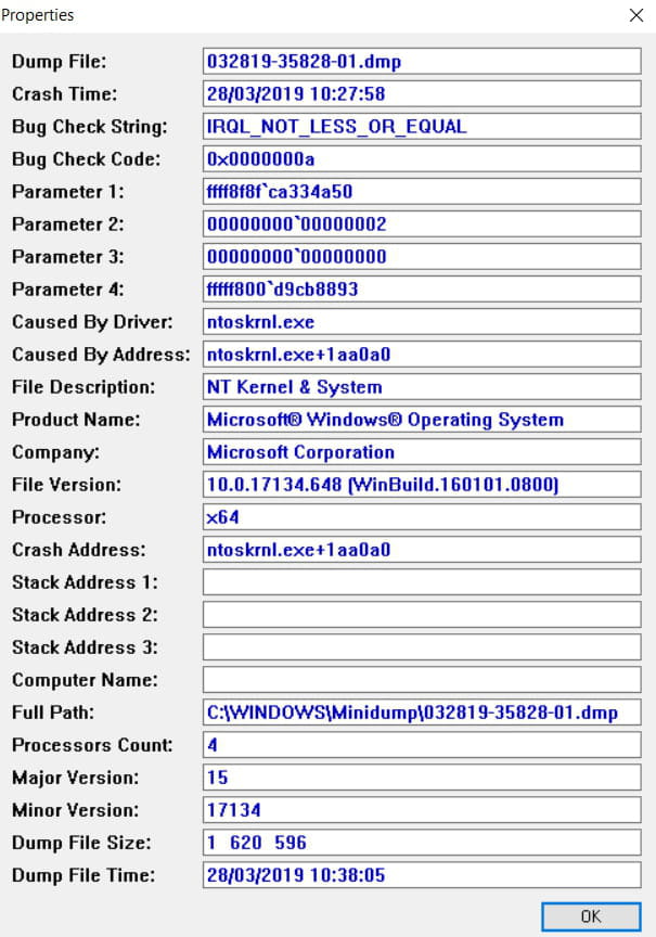

Depuis quelques temps maintenant des BSOD surviennent sur mon ordinateur assez régulièrement. J'ai donc installé bluescreenview pour voir d'où vient le problème, et il semblerait que ça vienne d'un fichier appelé "ntoskrnl.exe". Je me suis donc renseigné et c'est de ce que j'ai compris une composante du noyau windows.
Du coup est-ce vous savez comment résoudre ce problème ? Je vous met des screen des rapports bluescreenview :

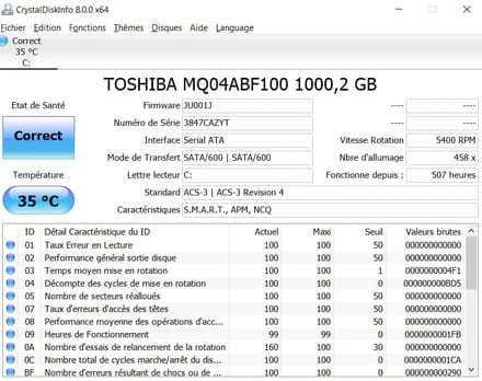

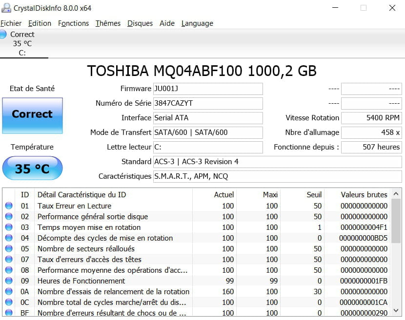

Vérifie déjà le disque dur : Comment vérifier la santé du disque dur
Avec CrystalDiskInfo
- Télécharger CrystalDiskInfo
Il faut que le statut soit en bleu, sinon c'est pas bon signe.
Plus d'explications : CrystalDiskInfo.

Bon du coup j'ai fait ce que tu m'a dit Malekal :
- Niveau disque dur, rien à signaler :
