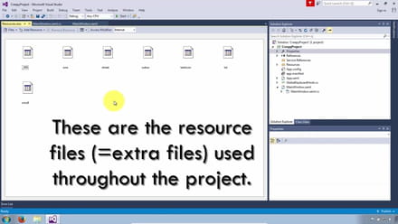

  2. Bonjour,
    Oui, il est possible de déclaré des ressources sous Visual Studio 2017 (Visual Basic 2017).
    Explorateur de solution
    Clic droit sur le fichier Ressources.resx, choisir "Ouvrir"
    Dans la fenêtre de l'éditeur
    Première liste déroulante, choisir le type de fichier
    Seconde liste déroulante, choisir "Ajouter un fichier existant"
    Exemple d'appel :
    Pour un fichier audio (wav) :
    My.Computer.Audio.Play(My.Resources.LaReineDesNeiges, AudioPlayMode.WaitToComplete)
    Pour un fichier xml :
    Me.TxtChaine.Text = My.Resources.ListeElements

    1. Bonsoir,
      Je te remercie de ta réponse ! En fait, ce que j'aimerais, c'est que mon script soit compilé pour former une seule et même application (.exe) avec les fichiers (.bat), (.vbs), (.exe), (.mp4), (.mp3).
      Par exemple :
      -Mes fichiers (.vbs), (.mp4), (.exe : c'est un petit jeu que j'ai crée) se trouvent dans le fichier : "Ressources.resx"
      -Lorsque mon script s'effectue, ces fichiers s'ouvrent dans un certain ordre et le tout est compilé en (.exe) (mon petit jeu se lance d'abord, ensuite vient la musique en fond sonore etc.) De cette manière lorsque je change d'ordinateur, tous mes fichiers sont dans l'application.
