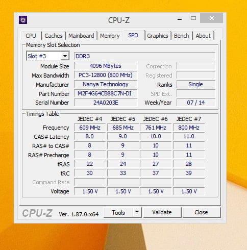

      voila ce qu il y a dans mon pc
      1. Quand tu tape la référence (M2F4G64CB88C7N-DI) sur Google tu tombe sur des "Elixir" et non des "Nanya"...
      2. merci pour la reponse
        comment expliquer cela
      3. Contributeur
        Nanya est le fabricant de la barette
        Elixir le fabricant des puces mémoire......ou inversement

        Dans le pdf de Redbart il y a bien un chapitre sur l'extension de la DDR.........mais pas dans celui en français.
        l'onglet de CPUZ qu'il faut c'est celui appelé "memory".
        Il faut aussi ouvrir le boitier du pc pour voir combien de slot DDR sont présent sur la carte mère car sur la notice l'image en montre deux et sur cpuz on vois "slot 3", ce qui me laisse à penser qu'il y en a plutot quatre....tu aurais 8 Go de ram ?
        Mais quoi qu'il en soit, n'importe quelle DDR3 de bonne marque en PC3-12800 avec des timings identiques ou proches (11-11-11-28) fera l'affaire .
        Par ex celle-là: https://www.ldlc.com/fiche/PB00136124.html

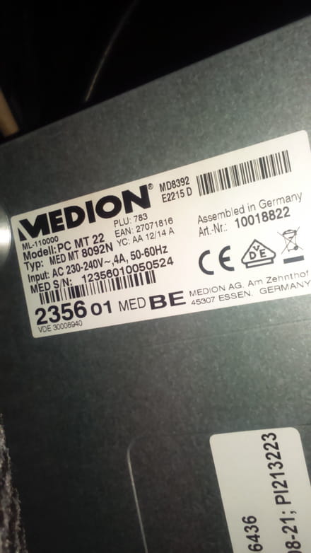

      2. Manuel en allemand page 33
        33 von 60Aufbau der Hauptplatine (schematisch)Technische Daten HauptplatineHauptchipsatz und Prozessor:Intel Pentium G3220 3.0 GHzSpeicher:DDR 1333/1600/ SDRAM (16 GB Max)2 DDR3 DIMMs (240pin/1.5V)Anschlüsse4 USB 2.01 LAN (Netzwerk)3 Audio (Line out/Front speaker, Line in/Rear Speaker und Microphone in/Center Subwoofer)

          d'après le manuel tu peux mettre un maxi de 2 X 8 GO, à moins que la carte mère ai évolué
