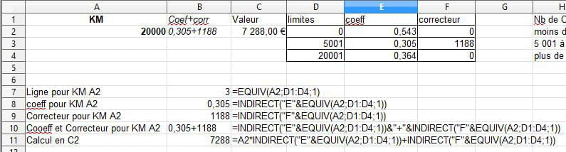

Bonsoir
une autre proposition
Ligne pour KM A2 3 =EQUIV(A2;D1:D4;1)
coeff pour KM A2 0,305 =INDIRECT("E"&EQUIV(A2;D1:D4;1))
Correcteur pour KM A2 1188 =INDIRECT("F"&EQUIV(A2;D1:D4;1))
Cooeff et Correcteur pour KM A2 0,305+1188 =INDIRECT("E"&EQUIV(A2;D1:D4;1))&"+"&INDIRECT("F"&EQUIV(A2;D1:D4;1))
Calcul en C2 7288 =A2*INDIRECT("E"&EQUIV(A2;D1:D4;1))+INDIRECT("F"&EQUIV(A2;D1:D4;1)) -

merci pour cette réponse et pour la patience.
en effet je ne pouvais pas trouver car je n'avais pas cette visualisation de la solution par ce biais.
merci encore
cordialement
Renaud
