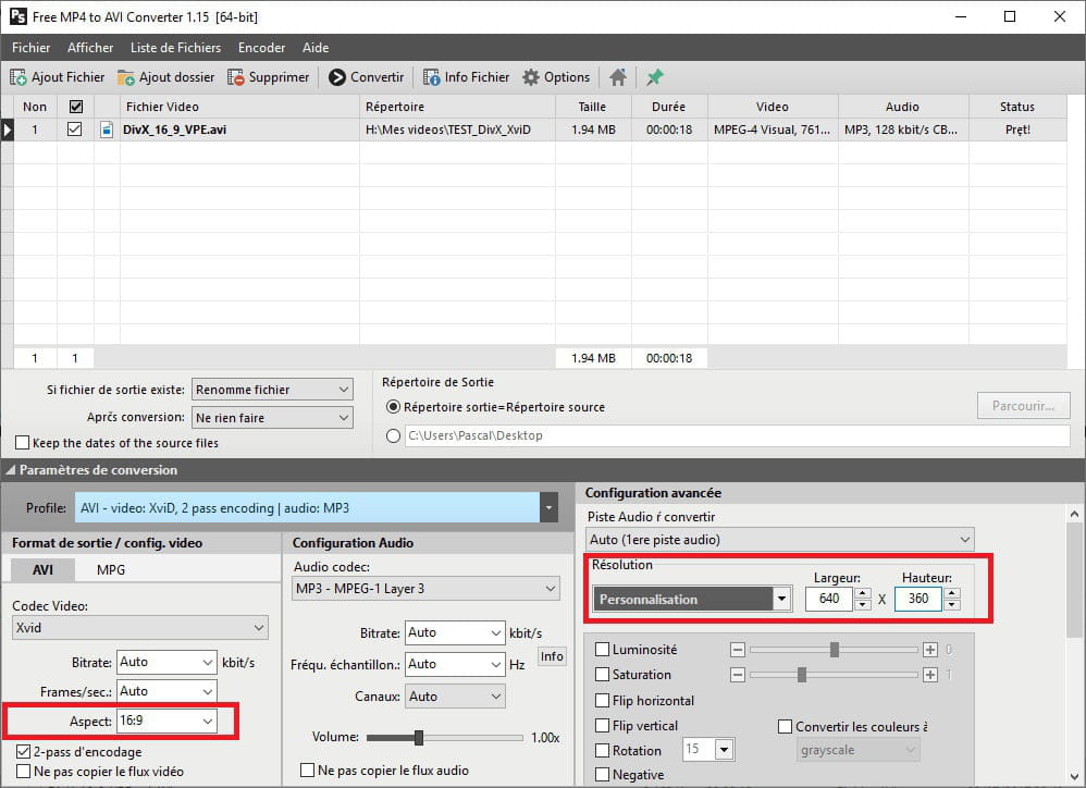

        j'utilise mp4 to avi converter de chez pazera.com
        ca convertit ...........mp4 vers avi , avi vers mp4
        avi vers avi .etc
        .mais pas que............il y a une option recadrage
        il suffit de donner un format cible et les dimensions souhaitées
        c'est tres intuitif..........pas besoin de tuto

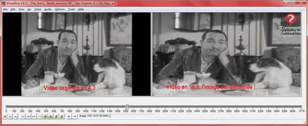

      La transformation d'une vidéo en 4:3 en 16:9 est possible mais comme cela est dit au dessus, cela entraine une déformation importante de l'image.
      Exemple à partir du film "The Artist" :
      Si la série est "ancienne", le 4:3 est normal,car cela a été filmé comme ça, donc la transformer en 16:9 est pour moi une hérésie mais après tu fais comme tu veux ;-)
      N'utilisant pas tes logiciels, je ne pourrais pas t'aider avec eux, mais avec d'autres cela serait faisable...

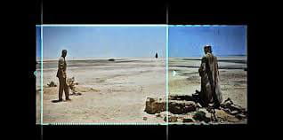

        Tout à fait d'accord et autre hérésie ; le pan&Scan qui à l'inverse rempli un 4/3 avec des formats plus larges :
        Et aussi faire rentrer du cinémascope dans du 16/9eme:
        Il faut respecter les cadrages des directeurs de la photo

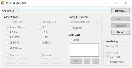

      Bon, si tes fichiers sont en AVI, il existe un petit logiciel qui peut te mettre très facilement tes fichiers en 16:9 et sans conversion donc c'est assez rapide. Il s'agit de MPEG4Modifier.
      Tu ouvres ton fichier avec Browse.
      Tu coches 16:9
      Tu sauves ton fichier en changeant le nom bien sur avec Save.
      Le seul bémol est que tu dois le faire fichier par fichier... car ce n'est pas possible par lot.
      Et voilà, le tour est joué ;)
      Après, si cela fonctionne bien sur un ordinateur, je ne sais pas si cette modification fonctionnera sur un lecteur DVD de salon ou par le port USB d'une TV.

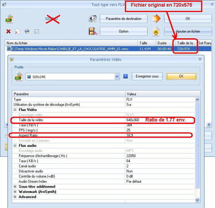

      Sinon, reste la conversion... Dans ce cas il faut dans les paramètres de sortie de ton logiciel mettre l'aspect 16:9 ce qui correspond à 1.778 environ. Cela donne des résolutions d'image :
      - en SD : 720x404 ou 640x360 par exemple
      - en HD : 128x720 ou 1920x1080 par exemple
      Au niveau du bitrate ou débit vidéo exprimé en Kbps le plus souvent, tu remets à peu près celui du fichier original.

      Par exemple pour Format Factory que je n'emploie plus, on pouvait mettre la résolution (dimension de l'image) que l'on voulait et pas seulement unde celles pré-configurées.

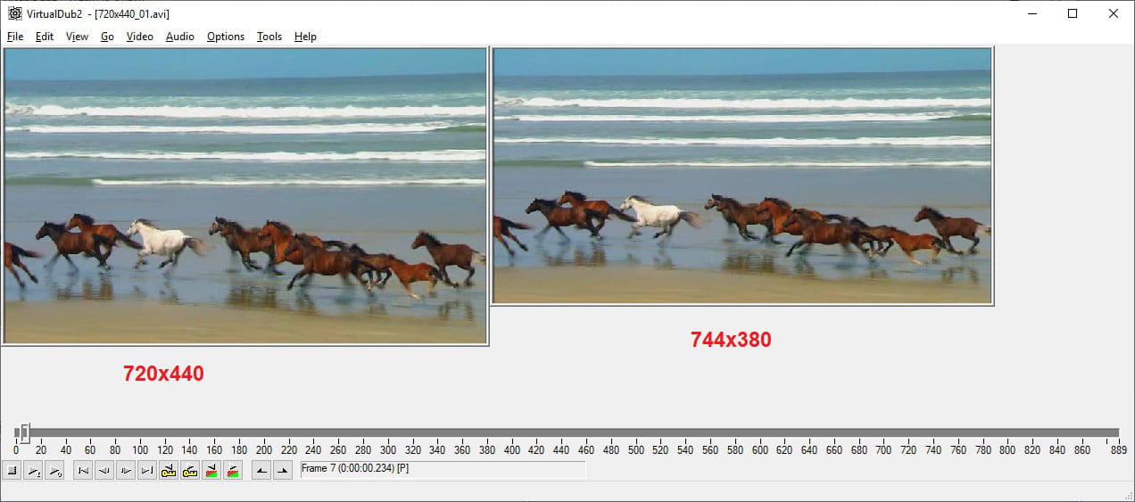

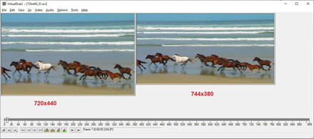

          J'utilise VirtualDub2 portable (il permet de visualiser l’aperçu du rendu final à coté de l'original facilement) pour te faire un screenshot de ce que devrais être ton fichier (720x440) à gauche et ce qu'il donne en 720x404 à droite :
          Avec 744x380, l'image est un peux plus étirée et moins haute :

          Essaie juste avec la petit application MPEG4Modifier de modifier c'est aspect et de mettre 16:9. Théoriquement rein d'autre de devrait être changé.
          Sinon tente de convertir en laissant 640x360 mais en précisant 16:9 à la place de 4:3 si c'est possible avec ton logiciel.
          Tu devrais mettre au moins ça, pour le reste des regalges laisse en auto ou mets ce que tu veux :

          Jai fait a l identique et c'est pareil
          Plusieurs essaie on était fait avec des vidéo en 4/3
          exemple "madame" est servie, il est en carre et le petit pgr mp4 modifier met bien en 16/9
          sans dégradation quand je vais dans propriété, il est en divx serais-ça le solution ?
          je viens de testé avec un épisode de Parker Lewis qui est carré aussi et je met en 16/9 modifier et ça fonctionne aussi.
