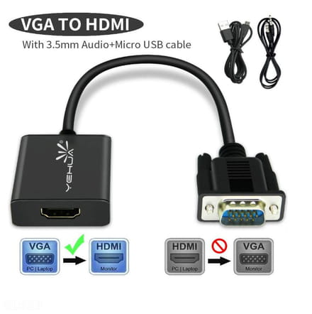

C'est complètement inutile d'utiliser un adaptateur VGA vers HDMI puisque la télé à une entrée VGA. ça ne peux que dégrader l'image, et sans câble auxiliaire le son ne sera pas plus transmit.
