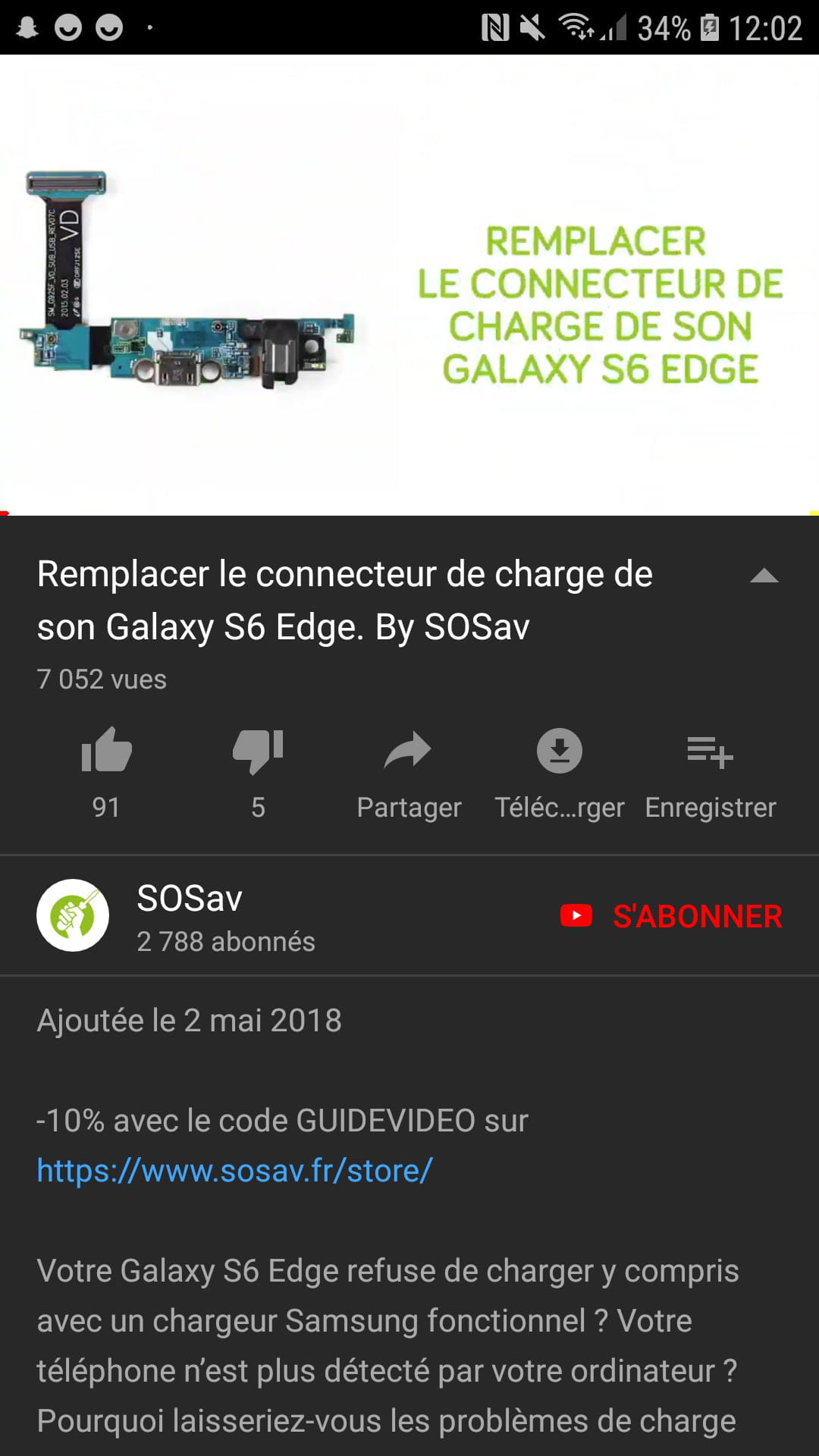

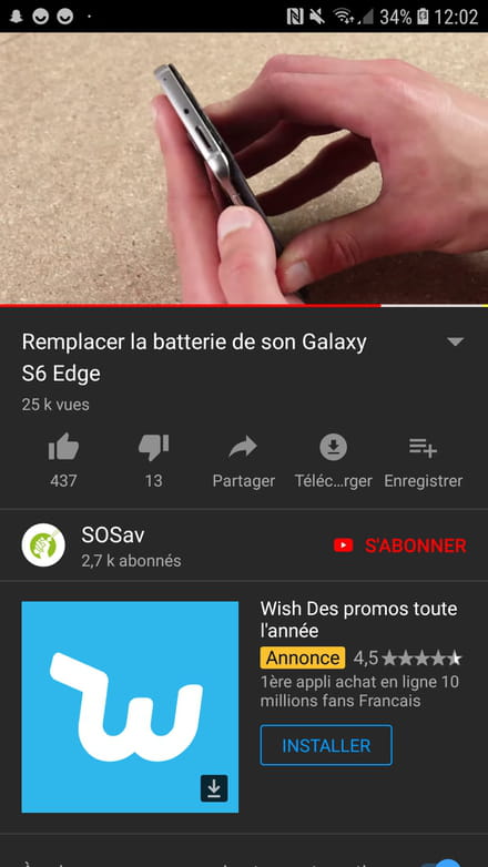

    1. Souder des pièces ? Je ne comprend pas trop ... J'ai suivi des tuto youtube pour changer le connecteur et la batterie
    2. autant pour moi j'ai pensé que tu étais intervenu directement sur la carte mère , tu peux mettre un lien sur ce tuto ?
    3. J'ai utilisé la vidéo la
    4. Et celle ci
    5. Je n'arrive pas à avoir les liens avec ce téléphone désolé
