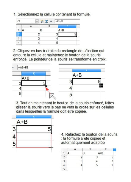

    1. yclik Messages postés 3875 Date d'inscription   Statut Membre Dernière intervention   1 611
      illustration
      1. T3chN0g3n Messages postés 69 Date d'inscription   Statut Membre Dernière intervention   1 217 > yclik Messages postés 3875 Date d'inscription   Statut Membre Dernière intervention
        Merci j'ai pas eu le courage ;)
